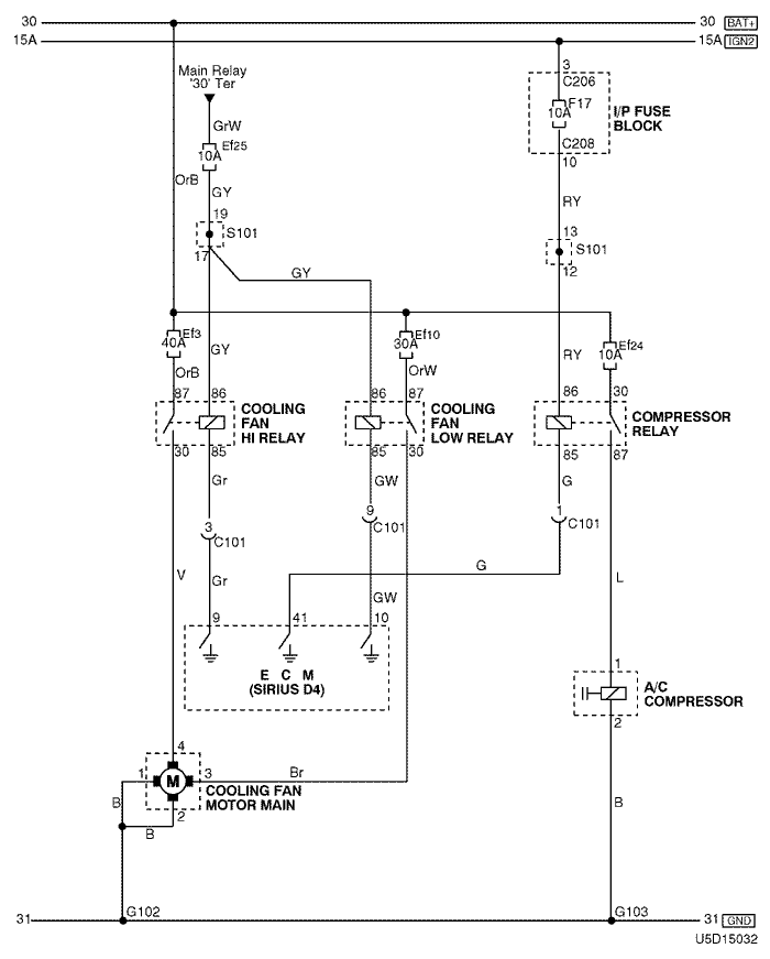

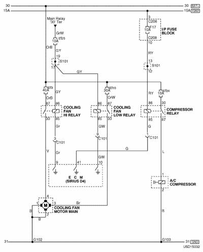

Clown, слушай а скажи какой предохранитель убирать и как что сделать мне просто срочно его нужно поменять или кто знает подскажите и скажите скайп или аську чтобы поговорить нормально срочно надо ребята помогите

Я срезал фишку со старого вентилятора и перемотал на новый. Ненужные провода второй скорости заизолировал и вытащил предохранитель под капотом. Третий слева, сверху. На 40 ампер.
Прикрепления: 2441063.png (14.4 Kb)

а подключал какие провода там же я так понимаю на разные скорости можно его поставить

а на новом тоже срезал???

а еще ведь если предохранитель вынуть то он же по идее разъединит цепь

Вот этого именно я и не помню. Скажешь, какие провода от вентилятора до колодки по цветам, скажу, каике отрезать и изолировать.

Да, конечно. Я специально оставил родную колодку на проводке автомобиля, чтобы подключить оригинальный, двухскоростной.

Так и есть

Clown, все спасибо за подсказки сделал вроде все работает отлично

Ну вот и славно. =) И все же по цветам проводов не помнишь? Чтобы точно знать, что проводка одинаковая!
