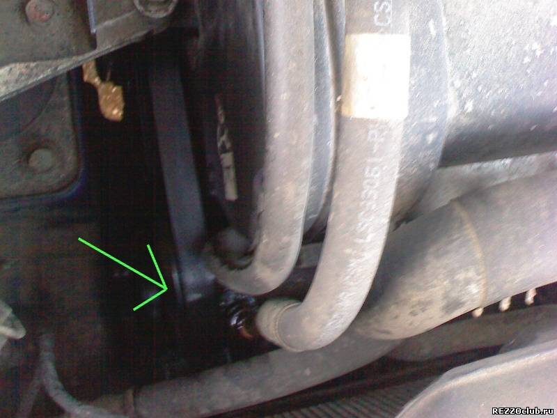

Ребят, в связи с тем, чо я в устройстве автомобиля полный ноль, прошу помощи у вас:
Сегодня сел, завелся, и сразу не понял, что из под капота при работе движка раздается какойто металлический то-ли стук, то ли скрежет...
Заглушил, открыл капот. Слева от двигателя, ремень и провод в масле или какой-то другой жидкости.
Заглушил, поехал на работу на общ.транспорте =(
Что это может быть?
Сколько приблизительно встанет ремонт?
Доеду сам до сервиса? (1 км примерно)
Машинка уже как пол-года не на гарантии.
Прикрепления: 1069829.jpg (164.0 Kb)

похоже на насос компрессора кондиционера (на фото №4)
выглядит вот так:
vadgorev Дата: Четверг, 01.04.2010, 15:25 | Сообщение № 3 (69604 в абсолютной нумерации)
Да похоже на компрессор кондиционера, не заводить и на буксире в сервис.
алексей728 Дата: Четверг, 01.04.2010, 16:06 | Сообщение № 4 (69608 в абсолютной нумерации)
Это Насос гидроусилителя руля, на трос и в сервис cry

Оттащил.
Руль с огромным трудом крутится. Под машиной красное пятно.
алексей728 был прав
Quote (алексей728)

На фото видно плохо, но похоже проблема с магистралью высокого давления, идущая к рулевой рейке.

По поводу поломки - раскрутился .... блин...забыл слово (простите гуманитария)....короче такая трубка металлическая, которая в насос ГУР идет, вот там гайка раскрутилась, жидкость потекла.
