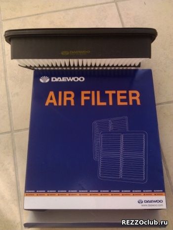

Установил сегодня фильтрDaewoo. Вроде неплох, оказывается у меня стоял Фильтрон и он на пару мм шире был
чем корейский. Фильтрон простоял год.
Прикрепления: 3828402.jpg (26.3 Kb)

Считать еще нужно по количеству сот,чем их меньше от оригинала,тем хуже

Кроме количества сот, важен ещё размер, если меньше корпус, фильтр смещается и возможен подсос грязного воздуха, что губительно для мотора.

Не,ну размер само собой Максим

Так многие фильтра не только меньше по размеру, так ещё и с низко качественным уплотнительной резинкой.
