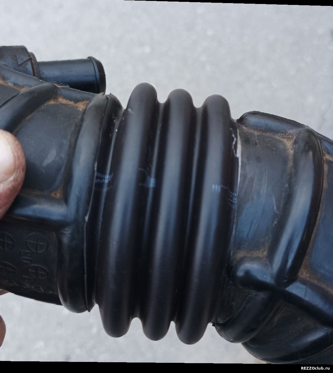

rmsn8 Дата: Пятница, 12.05.2023, 10:51 | Сообщение № 112 (177018 в абсолютной нумерации)
викторрр, Я вот что наколхозил
Прикрепления: 2777311.jpg (26.7 Kb)

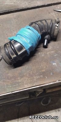

Рыболов Дата: Понедельник, 11.09.2023, 19:04 | Сообщение № 113 (177426 в абсолютной нумерации)
Ну и я, наконец, заделал порвавшийся патрубок, результаты на фото
Прикрепления: 4100041.jpg (107.7 Kb)
letun087 Дата: Понедельник, 11.09.2023, 19:26 | Сообщение № 114 (177427 в абсолютной нумерации)
Где такую и какую термоусадку взял?
89284405307 Дата: Понедельник, 11.09.2023, 19:35 | Сообщение № 115 (177428 в абсолютной нумерации)
Сообщений: 587
На форуме с 26.12.2018
Пользователь № 59031
Рыболов, а внутри не будет резина отслаиваться?-то что подсоса не будет это хорошо..
Рыболов Дата: Понедельник, 11.09.2023, 21:31 | Сообщение № 116 (177429 в абсолютной нумерации)
letun087, Дима термоусадка 80мм диаметр, усадка до 40, входит плотно, можно взять 90/45, ТУТнг-LS-80/40 черная КВТ, брал на озоне
89284405307, разрыв и трещины замазал герметиком, закрыл сверху стрейч-пленкой, а потом усадил термоусадку. Какая резина будет отслаиваться не понял.
89284405307 Дата: Понедельник, 11.09.2023, 22:55 | Сообщение № 117 (177430 в абсолютной нумерации)
Сообщений: 587
Рыболов, сама гофра резиновая... внутри не начнет рассыпаться?
Рыболов Дата: Вторник, 12.09.2023, 07:45 | Сообщение № 118 (177431 в абсолютной нумерации)
89284405307, так она и новая может начать внутри рассыпаться - тоже не увидишь... После усадки внутри на ощупь гофра не изменилась, а дальше что будет ХЗ
rmsn8 Дата: Вторник, 12.09.2023, 09:21 | Сообщение № 119 (177432 в абсолютной нумерации)
А ваще это норм идея.... Надо поискать термоусадку. А резина крошиться не станет ибо там маслица пары присутствуют
Рыболов Дата: Вторник, 12.09.2023, 09:55 | Сообщение № 120 (177433 в абсолютной нумерации)
rmsn8, только много не покупай... Я купил метр, а нужно см 15 от силы.... Ладно, гаражный кооператив большой....
