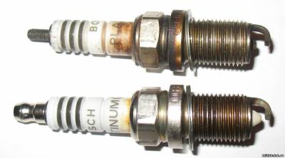

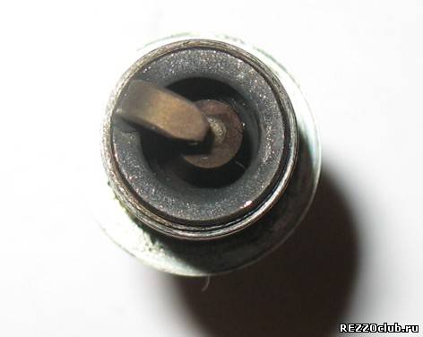

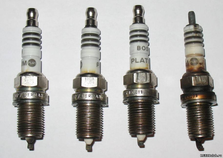

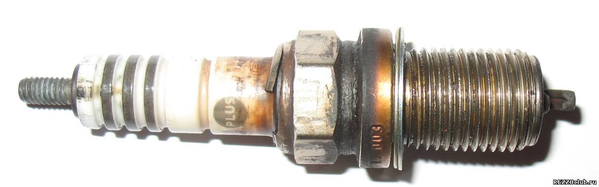

В августе 2010 поставит свечи Bosch Planinum plus, проехал за это время около 5 тыс.км.
Вчера машинку стало трясти на холостых, думал потеплело и 92-й детонирует. Загорелся "джеки-чан"....
Сегодня решил свечи посмотреть, в общем смотрите.
Смещение относительно оси
На сколько выдавило изолятор
А самое интересное, что 2 свечи из комплекта как новые...
Поставил старые свечи NGK, заработала как часы. "джеки-чан" погас...
Прикрепления: 9122468.jpg (121.3 Kb) · 3705655.jpg (137.1 Kb) · 7419067.jpg (86.2 Kb) · 6978897.jpg (33.0 Kb)

жесть! паленые свечи штоли?
