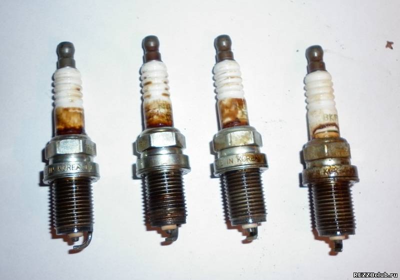

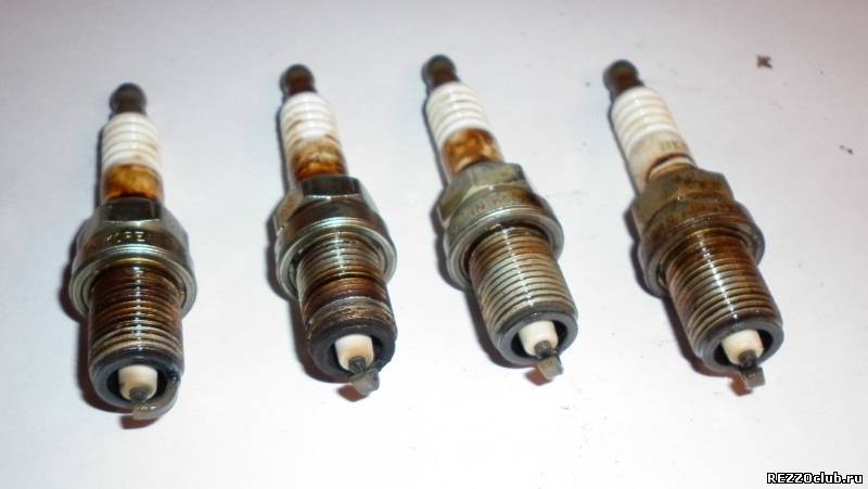

Сменил свечи на BKR6E-11 (в магазине других не было), думаю, что у прошлого хозяина они прошли 37 тыс.
Нагар масла на свечах был, но самого масла в колодцах нет, есть небольшие подтеки под болтами. (посмотрю, что дальше будет)
Фото свечей:
Видимо у прошлого хозяина тоже была проблема с маслом в свечных колодцах.
Когда выкручивал у одной свечи был забрызган контакт, остальные сухие.
Прикрепления: 4905169.jpg (106.6 Kb) · 3039303.jpg (82.0 Kb)
AlexIz Дата: Суббота, 02.03.2013, 21:36 | Сообщение № 209 (120211 в абсолютной нумерации)
Масло в свечных колодцах ни какого отношения к маслу (нагару) на электродах не имеет. В колодце из-за протекания прокладки, а на электродах из-за поршневых колец, маслосъймных колпачков клапанов, да и массы других причин.

Попробую поездить некоторое время, позже посмотрю, будет ли масло на электроде новой свечи того цилиндра.
Масло было на самой правое свече на фото выше
