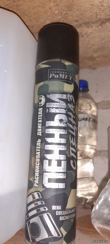

Недавно решил поменять свечи. Не обошлось без сюрприза:
Так с 2-мя из 4... Откручивались с одинаково огромным усилием- такое ощущение, что пьяный дядя Вася с трубой затягивал.
Месяц назад делал профилактику- чистил камеры сгорания пенной раскоксовкой " РимЕт Пенный Спецназ".
Со своей задачей справилось средство- надписи на днищах поршней стало видно. Но скорее всего, плохо продул свечные резьбы. Да и старые NGK пришлось завернуть на место, ибо новые свечи, заказанные раннее,
не пришли.

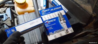

Пришли свечи с Али:
А поставить не могу...

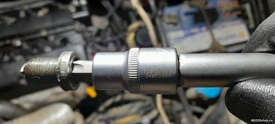

Бегом в магазин инструмента. Чтобы удалить полую часть с резьбой, оставшуюся в гбц

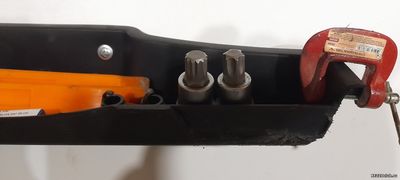

понадобится головка( под 1/2) с битой  Spline M12 или ToRX T55 ( цена в пределах 150 р.):
Ещё вариант с набором экстракторов-но они все разные по размеру резьбы и качеству-худший вариант, если перекалённый экстрактор обломится в головке, тогда демонтаж головки... А ещё к экстрактору нужен удлинитель с нестандартным квадратом- короче не вариант...
Решил попробовать какая из этих бит лучше справится, раз представился такой случай...

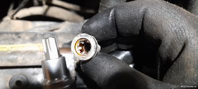

Победил TORX T55. Через удлинитель увесистым молотком всадил аккуратненько почти на 1 см и выкрутил обломыши.
Spline M12 сначало углубляется, но после упирается, а при откручивании слизывает обломышь. Может надо M10 или стачивать немного заход биты, а может на свечах другой фирмы работает- но в случае с NGK BKR6E11- только TorxT55.

Уже более 5 лет используем свечи Торч K6RTCU-11, K6RPU-11, K6RIU-11. ходят без проблем.
Keris Дата: Четверг, 16.03.2023, 21:43 | Сообщение № 430 (176804 в абсолютной нумерации)
Сообщений: 639
Torch отличная замена подорожавшим NGK. Если на aliexpress заказывать- то ещё дешевле, только ждать дольше.
