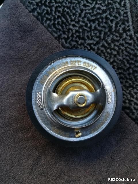

janoem Дата: Пятница, 30.11.2018, 14:54 | Сообщение № 1090 (164957 в абсолютной нумерации)
Сообщений: 508
Российская Федерация -  Истра
На форуме с 01.09.2013
Пользователь № 11415
кто знает номер колечка на термостате?
Прикрепления: 3296033.jpg (63.9 Kb)
letun087 Дата: Пятница, 30.11.2018, 16:14 | Сообщение № 1091 (164958 в абсолютной нумерации)
Точно не нашел,но думаю эти должны быть идентичными 13 38 214/90096383/94580530
janoem Дата: Пятница, 30.11.2018, 16:21 | Сообщение № 1092 (164959 в абсолютной нумерации)
Сообщений: 508
Цитата letun087 ()
94580530
заказал,посмотрим что придет.
Механик Дата: Воскресенье, 02.12.2018, 09:44 | Сообщение № 1093 (164968 в абсолютной нумерации)
Всё верно заказал.
janoem Дата: Понедельник, 03.12.2018, 14:01 | Сообщение № 1094 (164991 в абсолютной нумерации)
Сообщений: 508
Всё верно заказал
да это она подошла-спасибо.
letun087 Дата: Понедельник, 03.12.2018, 14:50 | Сообщение № 1095 (164993 в абсолютной нумерации)
Тогда все эти три номерочка одно и тоже.Можно по любому из них искать
