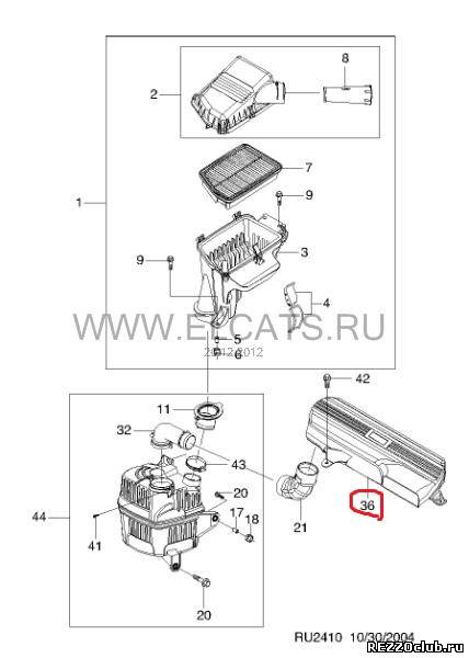

Вопрос про картонку перед радиатором - как её туда запихать, сегодня вечером пробовала разобраться и у меня пока ни каких идей и щели там для её установки я не увидела. Надо что то снимать?
Анатолий Дата: Четверг, 20.12.2012, 20:54 | Сообщение № 624 (117733 в абсолютной нумерации)
Derti, я откручивал два болта, крепящих воздухозаборник( поз.36),убирал его и картонку ставил между радиаторами двигателя и кондея.

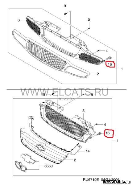

Derti, 4 самореза в передней решетке и ее на себя... без фанатизма... у меня вынимается уже влегкую... доступ открывается ко всему радиатору...
Анатолий Дата: Четверг, 20.12.2012, 22:24 | Сообщение № 626 (117738 в абсолютной нумерации)
Andy, кроме саморезов решетку держат два фиксатора (поз.16), я когда первый раз снимал решетку, по незнанию один сломал, потом пришлось в Еxistе брать. Можно конечно и без них кататься (на скорость не влияет), но как-то низ решетки некрасиво болтается, саморезы то все крепят верхнюю часть решетки.

Andy Дата: Пятница, 21.12.2012, 06:54 | Сообщение № 627 (117743 в абсолютной нумерации)
Анатолий, согласен - поэтому и написал - без фанатизма. У меня они уже ничего не фиксируют, а работают просто направляющими.

Эти фиксаторы (поз.16) красного цвета отшелкиваются с помощью длинной отвертки, которую нужно вставить в специальные технологические отверстия сверху декоративной решетки.

Анатолий, Ну, я тоже к такому варианту склонялась. Спасибо всем за подсказки smile
