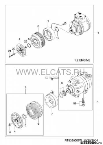

basargin1967 Дата: Суббота, 19.12.2009, 17:14 | Сообщение № 42 (62923 в абсолютной нумерации)
Какая деталь у тебя не крутится?

вощем как специалист магу объяснить на пальцах
кагда там крутится всё колёсико полностью значит кандёр работает если крутица тока верхняя часть значит кандёр не работает
Vadimovich Дата: Суббота, 19.12.2009, 19:10 | Сообщение № 45 (62939 в абсолютной нумерации)
Stiv40, не трогай ничего, палочки не пихай, всё работает штатно! up
