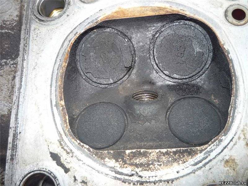

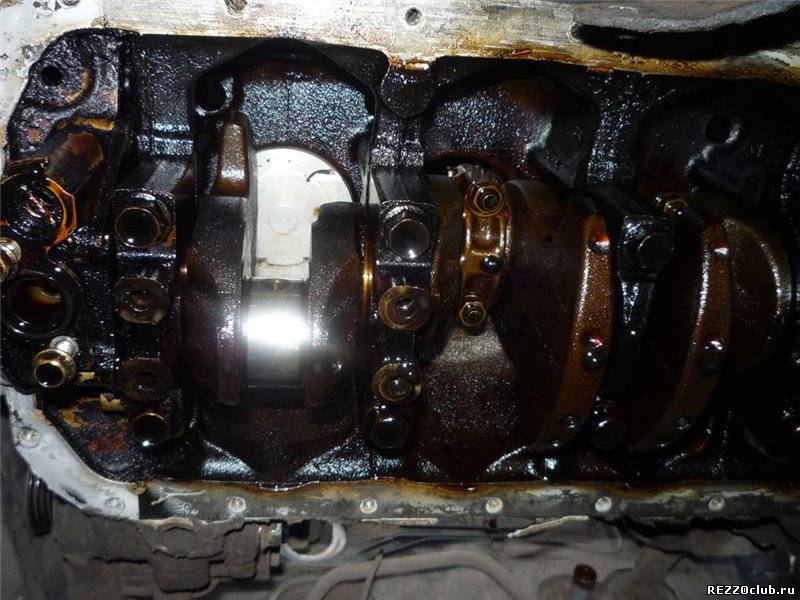

ну я думаю что более дорогое масло выгоднее подделывать, во вторых я на работу в лабораторрию сдаю на анализ, в третьих у меня друг на прямую работает с Кастролом (в бочках) и сами диллеры говорят что много жалоб о подделке приходит в их адрес.Немного картинок по той ссылке:
небольшая история о том как я на капиталочку попал благодоря суперзамечательной кастроловской синтетике. Вобщем упущу все технические подробности, поскольку невозможно раскрыть всю суть вопроса без большого количества окологинекологических терминов, так как форум читают женьщины и дети, а модераторы краснеют от невинного слова жопа,- я пожалуй воздержусь от комментариев и предоставлю вашему вниманию несколько фотографий двигателя после заливки кастрола (синтетика 1300р канистра).
некоторые технические подробности:
двигатель B3
мазда демио 2000г
все дружно сошлись на мнении, что виновником такого [цензура] состояния движка является некачественное масло.
лил кастрол 5w40 полностью синтетическое.
ремонт делал сам, поскольку на сервисах за ремонт этого движка запросили 10 на запчасти и 10 за оаботу.
(контрактная движка стоит 14, замена движки - 5. но было принято решение делать этот движок своими силами.)
Прикрепления: 2960956.jpg (110.2 Kb) · 1909168.jpg (133.2 Kb) · 8549769.jpg (133.2 Kb)
