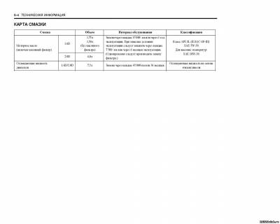

В мануале указано, что допускается применение масел с вязкостью как 5W30, так и 5W40. Так что вреда не будет. Обращать внимание необходимо ещё на группу качества. Но И у Шелл и у Кастрол с этим порядок.

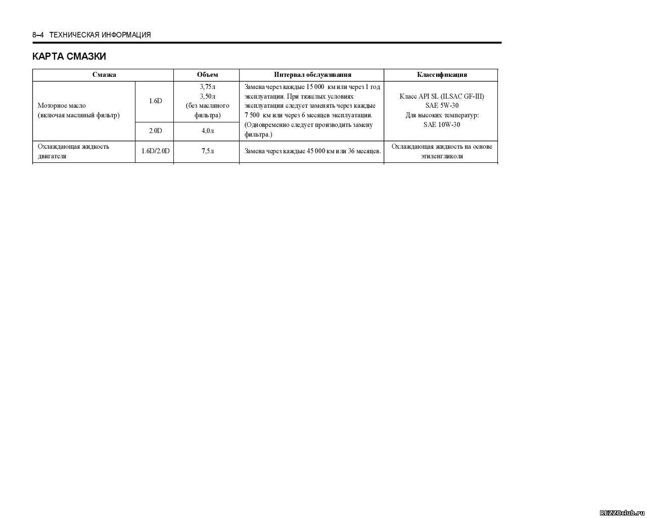

Quote (Yurich)
Откуда инфа?????
Смотрите скриншот мануала.
Про 5W40 в мануале ни слова.
Прикрепления: 0624498.jpg (59.8 Kb)

Сорри, 5W30, 10W30. Иного не дано.
