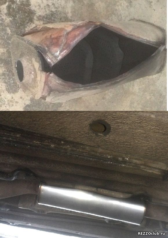

Зима, на улице минус 15. Завожу машину на полудохлом аккумуляторе. Сделал две попытки секунд по 5. После второй попытки вЫключил зажигание и услышал громкий взрыв, сдетонировала смесь в глушителе. Заменил АКБ, завел с полоборота, но машина ревела на весь двор. Заглянул под машину и увидел разорванный резонатор. Итого утренний завод мне обошелся в 4200р (2500 за универсальный резонатор из нержавейки + 1700 за работу). Резонатор заменили за 30 минут не снимая системы, просто вырезали старый, вставили новый и обварили полуавтоматом.
Прикрепления: 7491779.jpg (78.5 Kb)
Механик Дата: Четверг, 08.02.2018, 13:48 | Сообщение № 8 (160510 в абсолютной нумерации)
Сообщений: 5061
Не исправный АКБ привёл к порче резонатора.

valkrajushkin Дата: Воскресенье, 12.06.2022, 14:51 | Сообщение № 14 (175903 в абсолютной нумерации)
парни всех с праздником ! нужен совет бывалых .наших гуру . ну или кто уже с этим сталкивался .вчера по трассе при наборе скорости раздался такой рёв . что водители из закрытых машин оборачивались на меня .остановился посмотрел . всё в норме .едем дальше .местами при разгоне . да и при так сказать перегазовки появляется страшный рык .еду и ломаю голову .. что может быть ? в какой то момент показалось что кпп .открыл окно .и высунув голову стал ловить этот рык . понял что рык идёт из под днище .ну думаю гофра .. вообщем сегодня на яме  сняв защиту .обследовал весь выпускной тракт .всё чики чики ни одного пятнышка копоти. позвал знакомого .что бы погазовал .на месте газуя выхлоп как выхлоп .иногда при резком нажатии на педальку.очень кратковременно появляется этот рык.и идёт он из резонатора .что стоит сразу после ката .а от него уже труба к основному глушителю .вывод сделал такой . что рассыпался резонатор в нутри .он как бы трапецевидной формы .и стенки у него как бы двойные .верхняя у меня сгнила .но на вид он целый .вопрос он ремонтируется ? если менять .то подходят ли с какой нибудь другой машины ? .так как вварить можно туда что хочешь . новый как я понимаю наверное стоит даже боюсь представить .вообщем кто менял ?.востанавливал ?
letun087 Дата: Воскресенье, 12.06.2022, 15:20 | Сообщение № 15 (175905 в абсолютной нумерации)
Это он сгорел у тебя весь внутри.Вварить можно что угодно и с чего угодно это так.Но лучше родного нет ни чего.Или хотя бы с такого же обьема мотора и с запасом. Трубы не стоит ставить меньшего диаметра.У нас там по моему 50ка.Можно и ремонтировать ,если есть из чего и чем.
