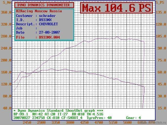

kuparos Дата: Пятница, 21.11.2008, 20:15 | Сообщение № 6 (37357 в абсолютной нумерации)
Про мощность есть отдельная тема http://www.rezzoclub.ru/forum/8-228-1.
В кратце 105 л.с. при 5200 об/мин. Вот график:
