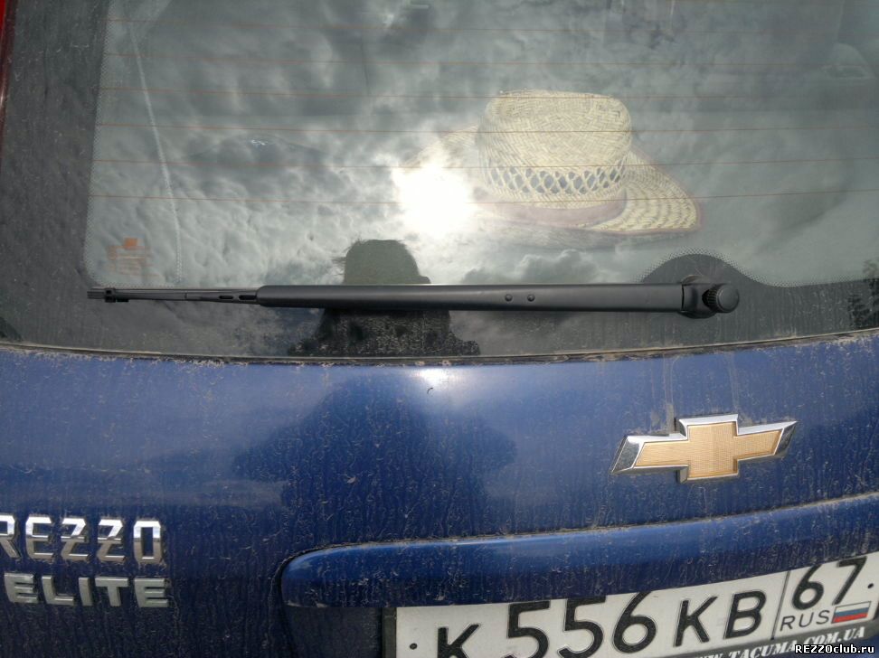

я никого не ввожу в заблуждение...был вопрос - при каких размерах исчезнет сопля сверху? Я ответил - при 71 и 30, но это не значит, что эти размеры стоят у меня, я по прежнему езжу с 68 и 50, и сзади у меня стоит калиновский поводок и щётка 42см и проблемы с ним забыты
Прикрепления: 8823422.jpg (108.0 Kb)

Механик Дата: Суббота, 04.10.2014, 11:59 | Сообщение № 24 (133942 в абсолютной нумерации)
Сообщений: 5055
Вопрос, а форсунка омывателя стекла присутствует? и шланг для форсунки как  проведён?

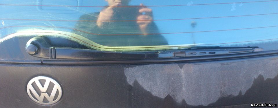

худой Дата: Суббота, 04.10.2014, 13:49 | Сообщение № 25 (133944 в абсолютной нумерации)
Макс, ни шланга, ни форсунки нет, т.к. калиновский поводок для меня - это промежуточный этап. Я буду ставить себе пассатовский, он лучше всего подходит нам и хорош тем, что форсунка у него стоит по центру и сам поводок слегка изогнут и благодаря этому при установке на нашу машину щётка ляжет на нижную нитку подогрева стекла...

Доберман Дата: Воскресенье, 05.10.2014, 14:49 | Сообщение № 26 (133963 в абсолютной нумерации)
