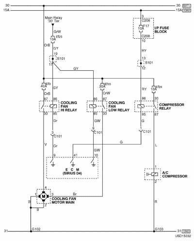

вентиль купил. должен нормально влезть. прошу помощи у 2-ух литровых. посмотрите как он у вас подключен если есть возможность сфотографируйте. Проводка вроде должна быть универсальна. хотя на автомат могли и другую мутить. Вопрос: если самому мутить то как подключать (паралелить) на первую или вторую скоростьь основного вентилятора? Может кто ссыль даст на электросхемы 1,6 и 2 литровок
ромчик Дата: Воскресенье, 12.06.2011, 14:08 | Сообщение № 33 (93665 в абсолютной нумерации)
Сообщений: 258
На форуме с 30.11.2010
Пользователь № 4012

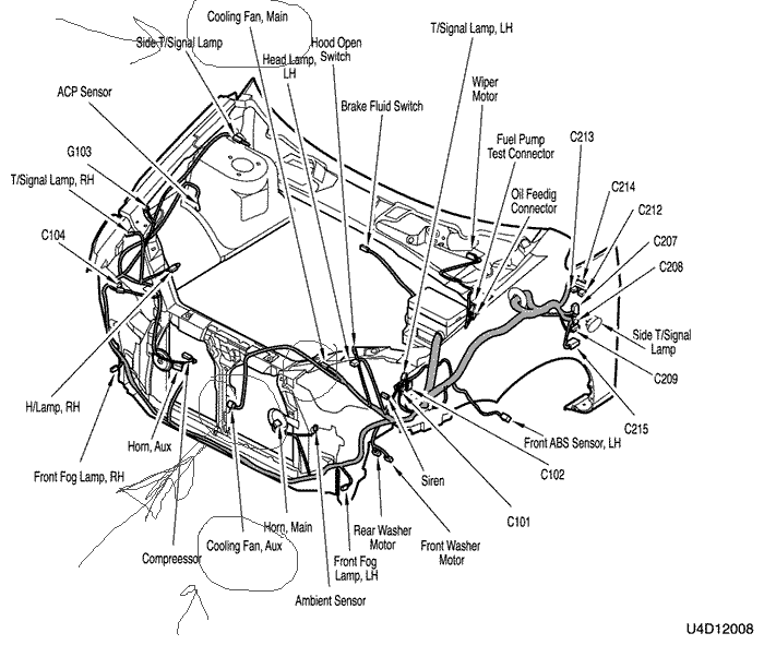

судя по этому рисунку разъем перед радиатором тоже для вентилятора. Я прав?
хотя не мой вариант. вот схемку нашел. как я понял там 2 вентилятора на другом контроллере собраны

Ромчик, я выше уже писал, посмотри у тя на вентиляторе разъем с 4 контактами? Так вот теперь понять какой ты хошь запаралелить от охлаждения или от кондея когда поймешь найди его ну а паралельные провода думаю кинуть не проблема
ромчик Дата: Среда, 15.06.2011, 20:33 | Сообщение № 36 (93768 в абсолютной нумерации)
Сообщений: 258
Пользователь № 4012
Quote (Алекс77)
так это и интересует. от чего по вашему мнению лучше? от первой скорости или от второй? поскольку первая вкл на кондишн и на охлаждение думаю к ней. Единственно доп вентилятор думаю будет крутиться сильно и шуметь. как можно снизить скорость его вращения?

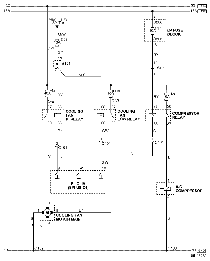

  • Главный вентилятор системы охлаждения
  • Дополнительный охлаждающий вентилятор (только для кондиционирования воздуха
    вот такое увидел на странице по ремонту такумы.там указано ,что на все авто с кандеем устанавливается доп.вентилятор.
    p.s.там и рисунок есть.
