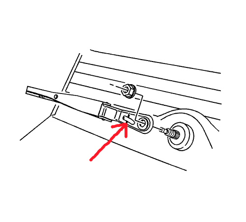

Доброго времени суток, подскажите от какой машины подойдет и где можно приобрести, шланг омывателя заднего стекла, это тот который под крышечкой прячется. Заранее спасибо
Прикрепления: 1465236.png (15.7 Kb)
Сообщение отредактировал kolu4iy - Суббота, 02.01.2010, 19:34
Механик Дата: Суббота, 02.01.2010, 21:45 | Сообщение № 2 (64008 в абсолютной нумерации)
96279216 Реззо или можно аналоги от
96320719 Матиз
96345581 Авео

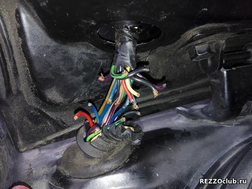

Доброго всем времени суток! Подскажите, в чем может быть дело, включая передние дворники на один щелчок включается задняя омывайка стекла, параллельно с работой передних дворников.... просто льется вода на заднее стекло!
Механик Дата: Понедельник, 15.07.2019, 16:39 | Сообщение № 5 (168421 в абсолютной нумерации)
Смотрите провода в 5 дверь(багажника).
Sidney Дата: Понедельник, 15.07.2019, 19:53 | Сообщение № 6 (168422 в абсолютной нумерации)
Сообщений: 174
На форуме с 10.03.2017
Пользователь № 47320
Спасибо! Так и есть... Половина проводов обломана.. Ужасно не удобно. Пришлось срезать резинку..

Вот такой вид мне предстал!
срезал ломанные провода, запаял и всё... заработал мой омыватель! мало того добавились еще несколько утерянных функций ))))
Но... Перестала загораться верхняя правая лампочка заднего фонаря при нажатии на тормоз... sad
Прикрепления: 9280128.jpg (52.9 Kb)
letun087 Дата: Вторник, 23.07.2019, 11:49 | Сообщение № 8 (168504 в абсолютной нумерации)
Зря конечно срезал гофру.Можно было все сделать красиво,тема целая есть с описанием,провода наращивать надо было,такой ремонт не надолго .А лампочка не загорается не по этой причине.Сними плафон и поменяй лампочку.
Sidney Дата: Вторник, 23.07.2019, 13:15 | Сообщение № 9 (168505 в абсолютной нумерации)
Сообщений: 174
Так получилось! Был в отпуске на юге без нормального интернета и ограничен во времени.. А провода нарастил и хорошо замотал, но так же думаю, что это все не надолго...  жесткая коса вышла..

letun087 Дата: Вторник, 23.07.2019, 13:23 | Сообщение № 10 (168507 в абсолютной нумерации)
Странно.Это ни как не связано с пайкой проводов.Питание приходит в плафон на обе лампочки от одного провода.Может что то с самим патроном или с проводами именно на этот патрон.

Механик Дата: Четверг, 25.07.2019, 16:53 | Сообщение № 12 (168527 в абсолютной нумерации)
Удлиняется проводка, а места спайки убираются в кузов и дверь, и в работе на сгиб проводки работают новые провода, при этом гофра остаётся целой.
