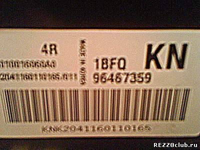

lvz65 Дата: Вторник, 13.04.2010, 10:29 | Сообщение № 546 (70625 в абсолютной нумерации)
Сообщений: 492
На форуме с 30.04.2008
Пользователь № 863
kubanez, На двигателях 1,6 "мозги" вот такие. Прежде чем раскошелится на GF, такую фотку отправлял изготовителям для подтверждения работоспособности. smile

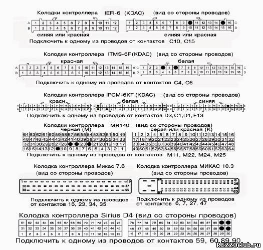

Alex_D Дата: Вторник, 13.04.2010, 11:04 | Сообщение № 547 (70627 в абсолютной нумерации)
Сообщений: 186
Украина -  Донецк
На форуме с 11.10.2007
Пользователь № 214
Quote (Alex_D)
ни где не написано о поддержке ITMS-6F
У фирмы "феррум" он называется KDAC, видимо существует два обозначения. Во всяком случае так мне сказал представитель феррума. В инструкции на БК где приводятся разъемы ЭБУ упоминается три KDAC с разными разъемами, в скобочках один называется IEFI-6, второй ITMS-6F, третий IPCM-6KT. У меня по документации значится ITMS-6F, заглянув в описанное место увидел на своем жирную надпись KDAC. Блок размером примерно 14х10 см, толщиной примерно 2,5. Кожух металлический, сверху входят 2 разъема, 2-х рядных по 16 контакотов в ряду. Смотри в дальнем верхнем углу, над толстым жгутом проводов, уходящем в подкрылок.
Лист из инструкции на GF-242:
Прикрепления: 7000721.jpg (145.3 Kb)
