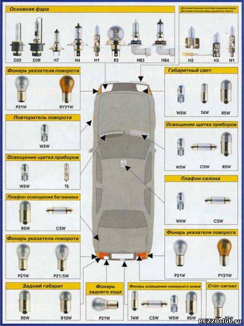

Quote (Худой)
brival, В сервис-мануале ещё есть тип головной лампы H4 , что означает галогеновая с цоколем 4 типа. Сумеешь доказать гайцам, что ксенон и галоген одно и тоже - респект и уважуха
H4 - это тип лампы. Это не означает, что она галогеновая. Ксеноновые лампы тоже подразделяются по типу Н1, Н4 и т.д. H4 – двухнитевая лампа. В зависимости от того, какая из нитей излучает свет, лампа работает в режиме либо дальнего, либо ближнего света.
Вот здесь можете почитать про тест разных ламп Н4.
http://catalog.autodela.ru/article/view/408
А вот типы ламп.
Прикрепления: 1121612.jpg (66.6 Kb)
