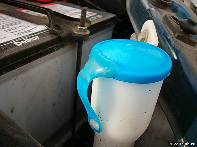

Предлогаю свой способ лечения. 1.Снимаем крышку и оторвавшився хвостик smile с бачка. 2.Обезжириваем место разрыва на оторвавшимся хвостике и собственно крышке. 3.Склеиваем по месту разрыва любым супер клеем хвостик и крышку. 4.Заливаем из клеевого пистолета верхний шов на месте склеивания с захватом по 1 сантиметру крышку и хвостик. 5. Стави на место. 6. Радуемся clap guitar hooray specool

Повторил идею Николы, использовал две кабельные стяжки.
Сообщение отредактировал AlexIz - Воскресенье, 26.04.2009, 15:11
Nikotin73 Дата: Воскресенье, 26.04.2009, 17:34 | Сообщение № 72 (47064 в абсолютной нумерации)
Quote (AlexIz)
Неплохая альтернатива моему шнурку от старой кроссовки. Обязательно воспользуюсь идейкой....
