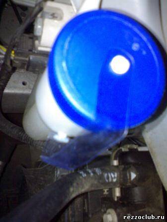

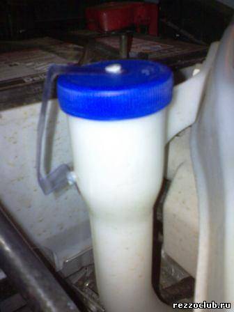

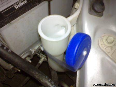

У меня тоже проблема с крышкой омывателя, я попробовал крышку от 5-ти литровой пластиковой бутылки из под воды "ГРОЗА" и что удивительно подошла, правда тяжело снимается, пришлось придерживать горловину, чтоб не оторвать, сейчас срежу внутренние витки в крышке из под воды (думаю крышка подойдет любая от 5-ти литровой пластиковой бутылки ), проделаю отверстие для доступа воздуха в бачок омывателя и из этой же бутылки 5-ти литровки сделаю поводок, чтоб крышку не терять. Интересно ещё и то, что самопальную крышку можно закручивать как бы по резьбе на штатную горловину ну и соответственно откручивать , а ещё крышечка синенькая biggrin
Прикрепления: 0907186.jpg (17.4 Kb) · 0955256.jpg (15.5 Kb) · 1212013.jpg (19.6 Kb)

Алекс, Уже используемо biggrin читай или смотри пост № 29 в этой теме

НИКОЛА, извини что ненароком tongue стырил Вашу идею, но у меня инструкция более подробная и ещё я присобачил поводок из той же бутылки, который закрепил осью от ватной палочки, которую заплавил зажигалкой и крышку удобней скучивать, чтоб горловину не оторвать и дополнительное отверстие в оськи есть для воздуха biggrin . На патент не ПРЕТЕНДУЮ biggrin В соавторы возмёшь? happy

"Очумелые ручки" biggrin Корейцам на заметку. prof
