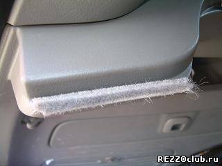

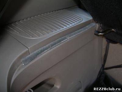

Может будет кому интересно. Замучал стук крышки в багажнике - полечил так - использовал шлегель от шкафов купе.
Прикрепления: 3006868.jpg (47.3 Kb) · 1116556.jpg (50.1 Kb)

Quote (Александрыч)
У меня, вообще-то, с нова всё это было.
И у меня было, только маленькими кусочками, правда потом все отлетело.
Александрыч Дата: Четверг, 29.07.2010, 15:19 | Сообщение № 6 (76832 в абсолютной нумерации)
Сообщений: 120
На форуме с 13.11.2007
Пользователь № 266
basargin1967, Аналогично, одна осталась, а стука нет.
