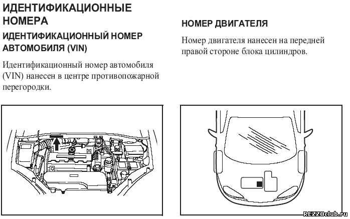

Nikotin73 Дата: Воскресенье, 13.12.2009, 17:54 | Сообщение № 2 (62333 в абсолютной нумерации)
Вот так ответ на твой вопрос #1 трактуется в мануале:

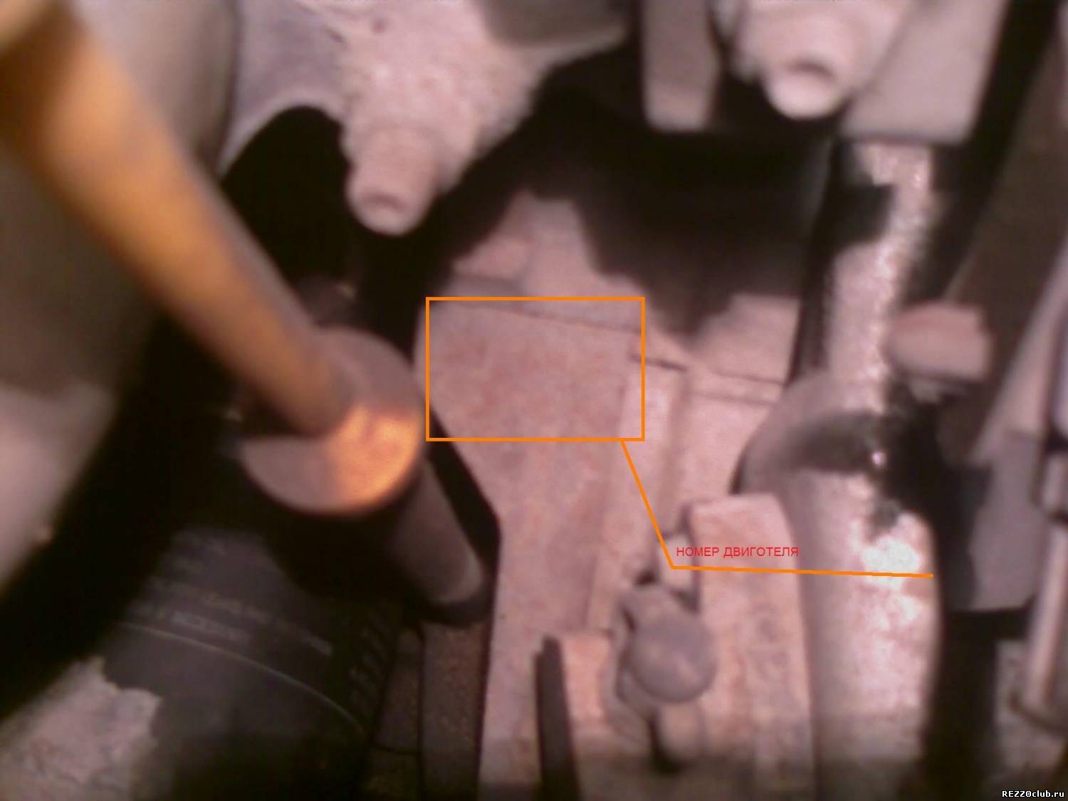

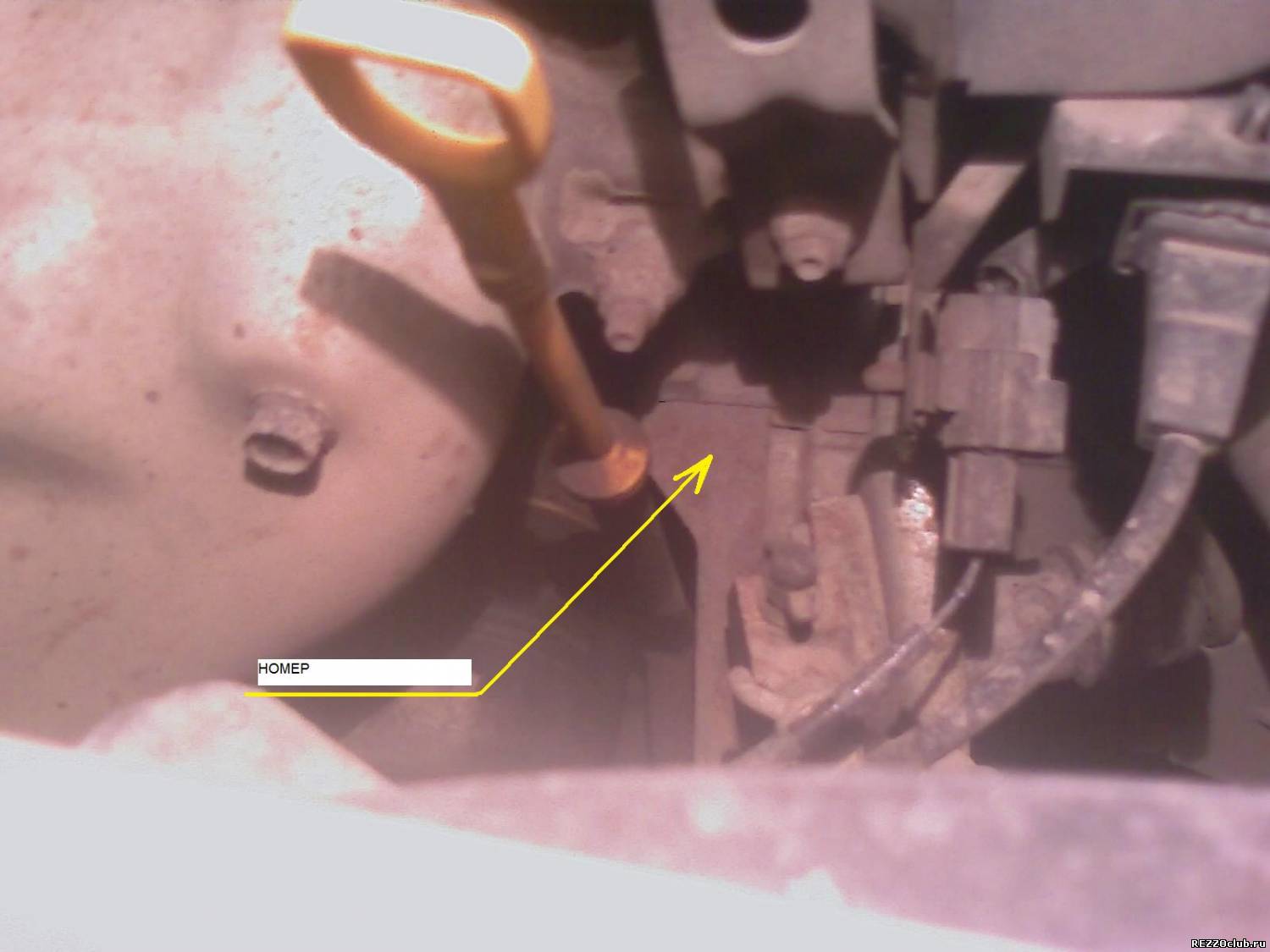

алексей728 Дата: Понедельник, 14.12.2009, 18:57 | Сообщение № 10 (62439 в абсолютной нумерации)
Quote (kolu4iy)
Про номер
Quote (Серж)
Я плёнку снимал с передних окон самостоятельно ( отдавать 500 р у за точто у тебя -же сдерут плёнку у меня не поднялась рука) , летом . Потратил по 10 минут на каждое окно . Сложного ничего нет , но фишка в том чтобы сдирать её целиком , кусками очень долго и сложно . Важно отсепарировать потихоньку весь верхний край , и потом равномерно тянуть за всю плёнку . Главное не спешить !!!
После удаления пленки на стеклах остается клей. Его можно удалить с помощью (мистер мускул на спирту),Брызгаем на стекло ждем минуты 2-3 клей темнеет, берем Лезвие от концелярского ножа(широкое) ломаем лезвие пополам для удобства и начинаем счишять клей. Проверено на собственном опыте

kolu4iy Дата: Понедельник, 14.12.2009, 20:58 | Сообщение № 11 (62448 в абсолютной нумерации)
Сообщений: 269
На форуме с 05.12.2009
Пользователь № 2272
алексей728 огромное спасибо, ну так и думал что не там тру =)
