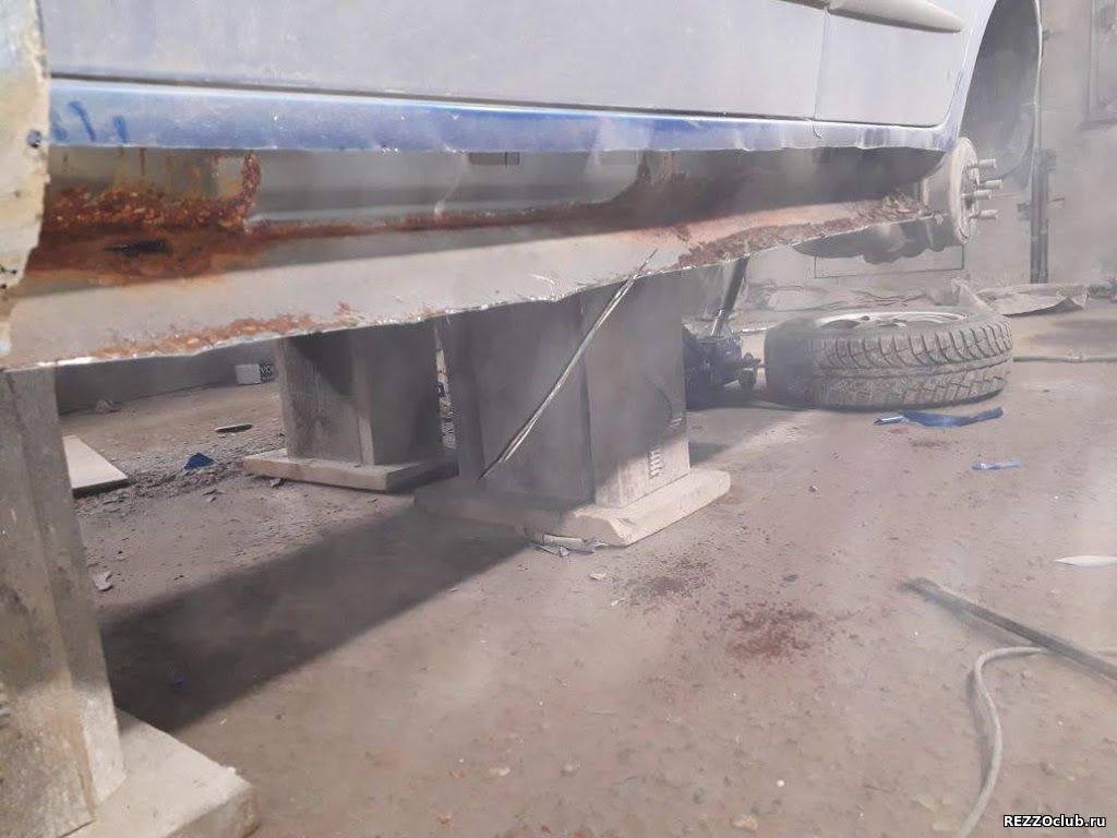

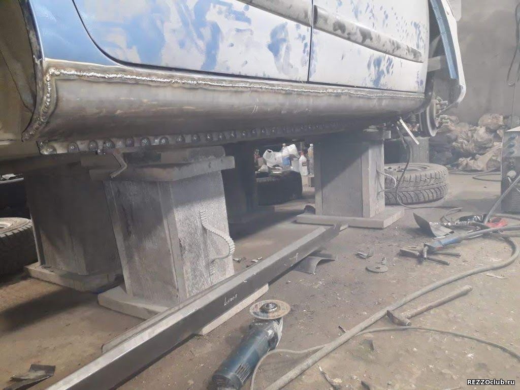

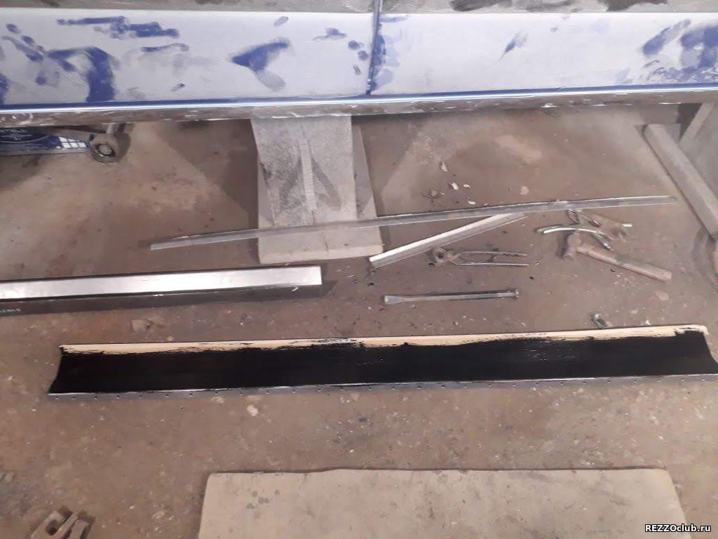

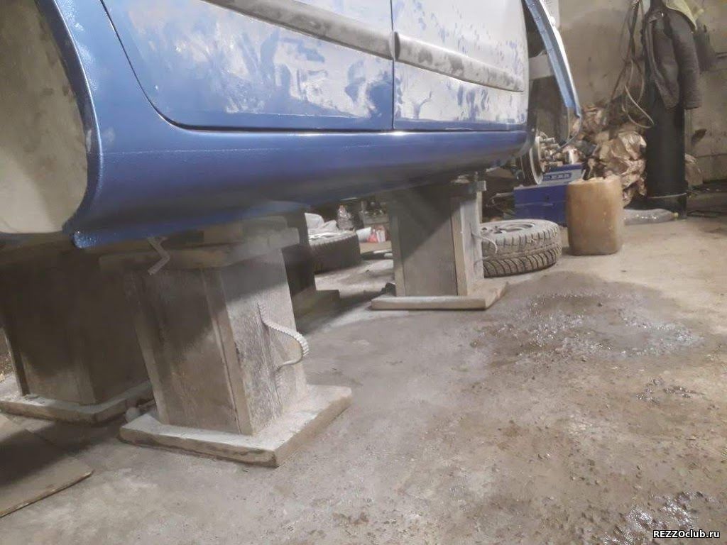

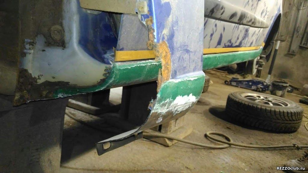

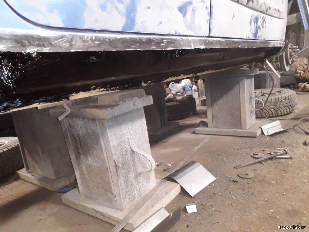

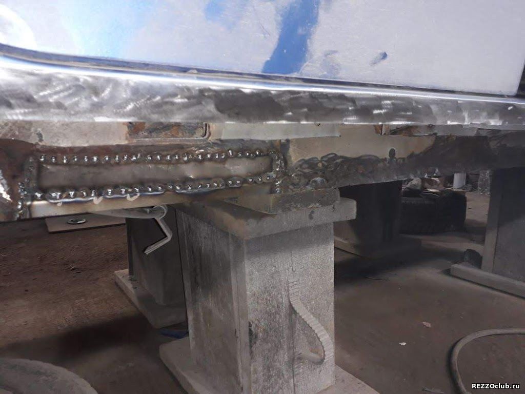

Это уже процесс ремонта:

igor-bobrovskiy Дата: Воскресенье, 26.08.2018, 10:15 | Сообщение № 32 (163411 в абсолютной нумерации)
Сообщений: 196
На форуме с 21.07.2008
Пользователь № 1065
Это готовый порог:

valkrajushkin Дата: Воскресенье, 26.08.2018, 13:58 | Сообщение № 33 (163412 в абсолютной нумерации)
работа достойная вниманию .. игорь и во сколько это всё обошлось .
Рыболов Дата: Воскресенье, 26.08.2018, 15:30 | Сообщение № 34 (163415 в абсолютной нумерации)
igor-bobrovskiy, я так понял пороги при установке изнутри покрыли антикором, а снаружи не цинковал?
igor-bobrovskiy Дата: Воскресенье, 26.08.2018, 17:27 | Сообщение № 35 (163420 в абсолютной нумерации)
Сообщений: 196
Пользователь № 1065
valkrajushkin, в 30 т.р.
Заодно заменил переднее левое крыло, ещё 12 (5 крыло с разборки и 7 покраска).
За всё про всё 42 т.р.
igor-bobrovskiy Дата: Воскресенье, 26.08.2018, 17:53 | Сообщение № 36 (163421 в абсолютной нумерации)
Сообщений: 196
Пользователь № 1065
Рыболов, не цинковал. Отдал машину и через неделю забрал

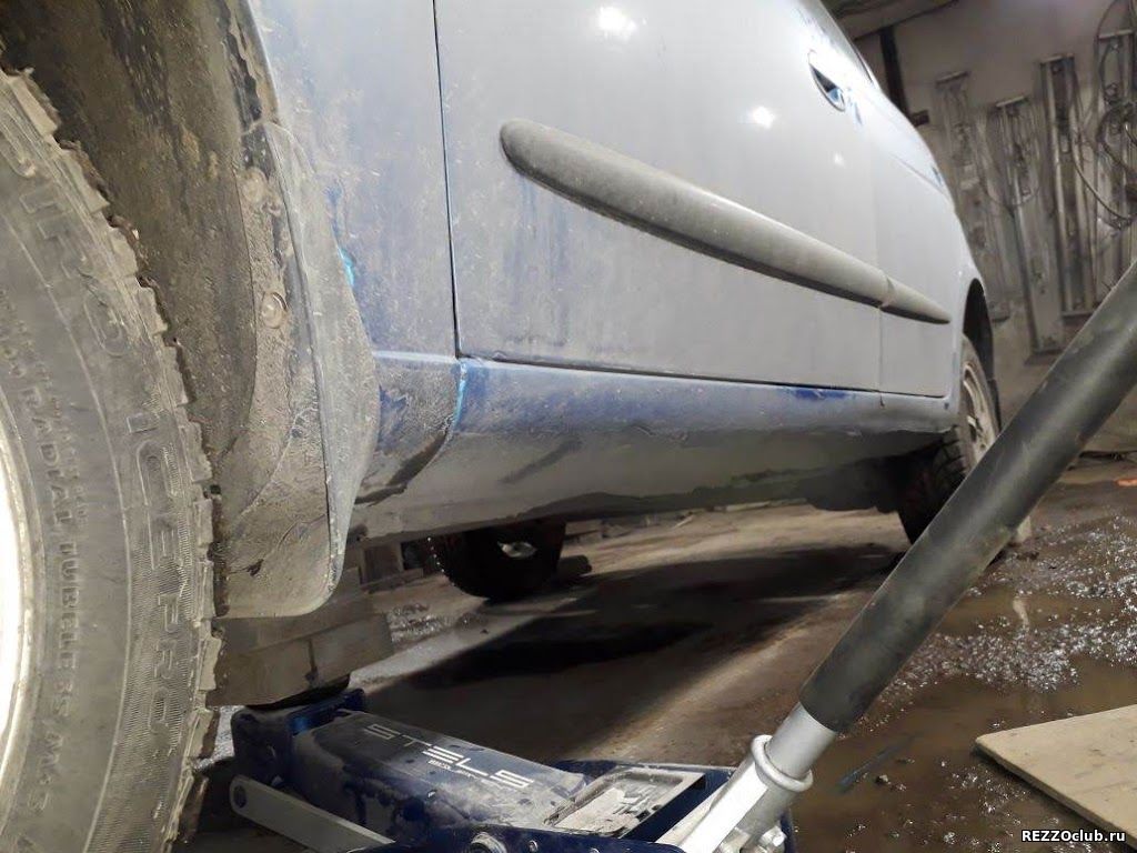

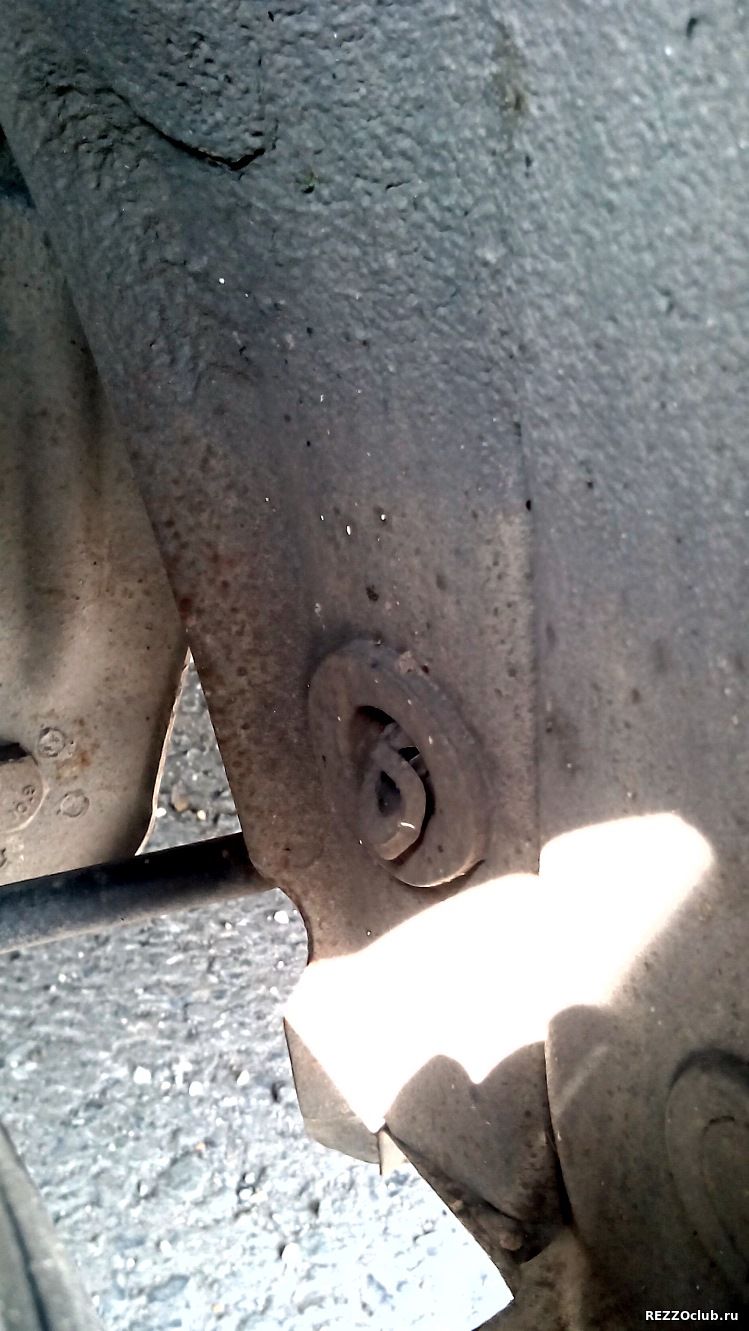

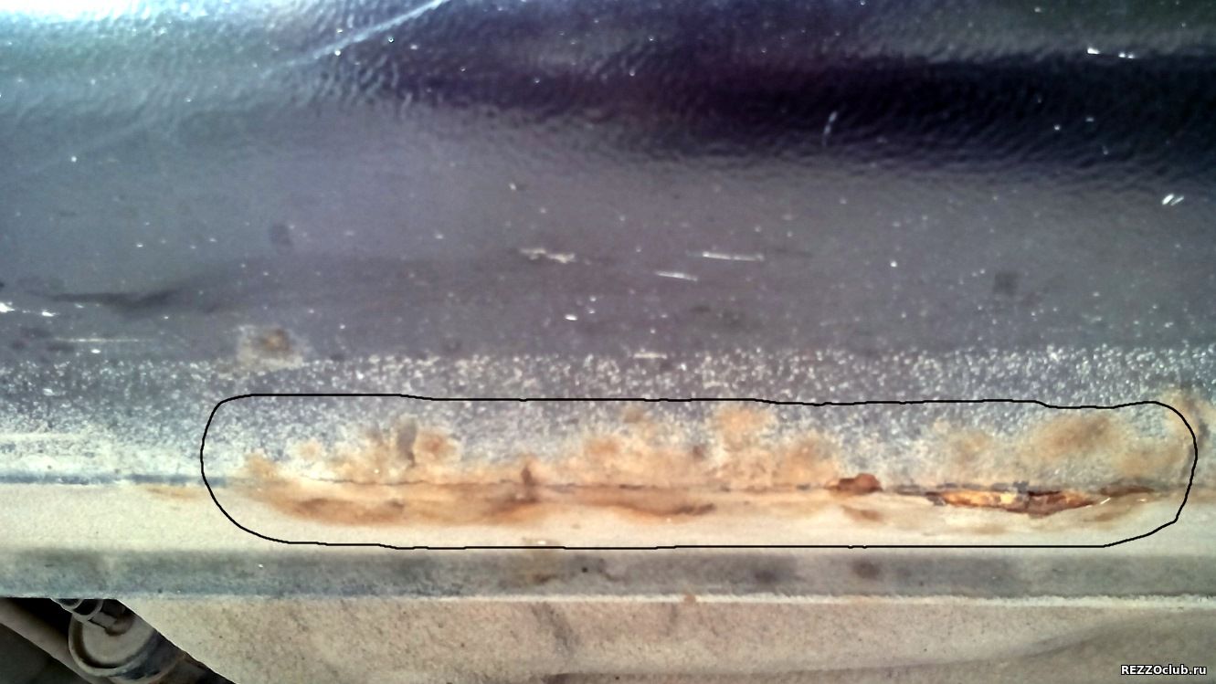

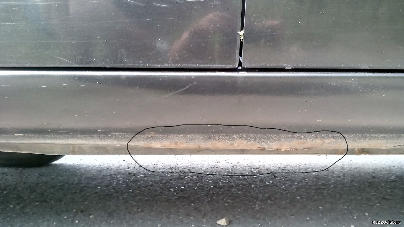

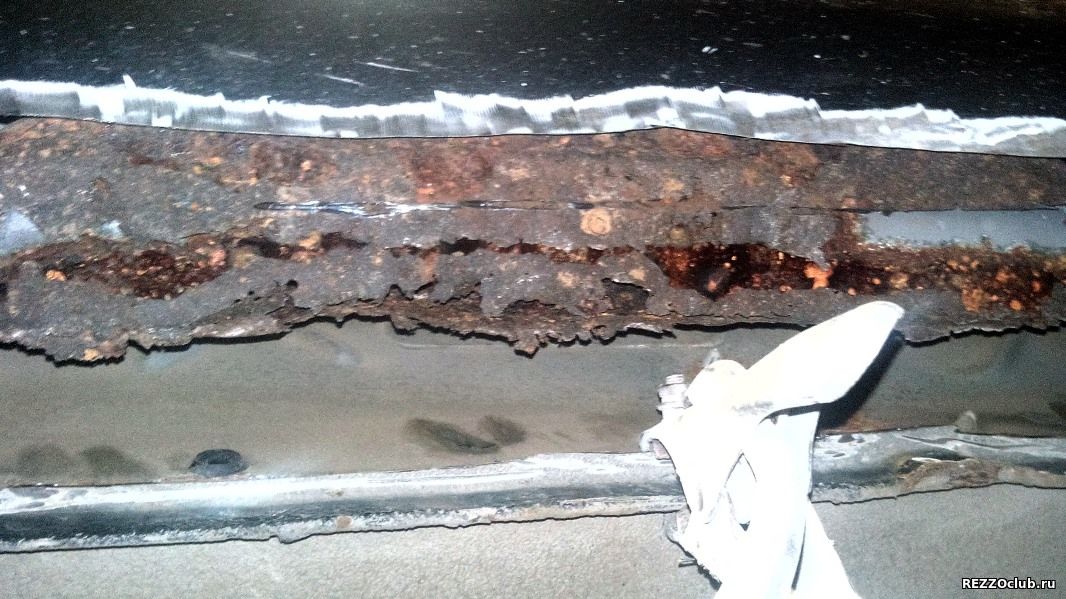

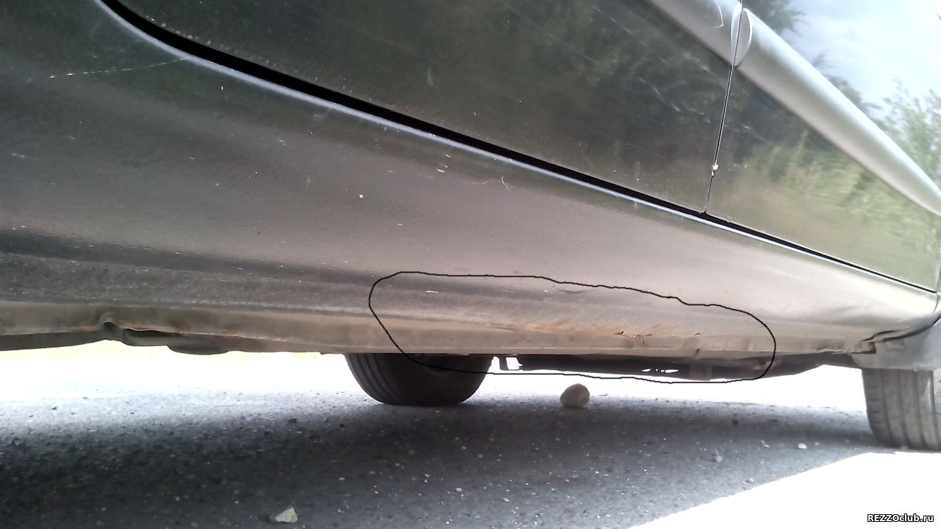

Вчера разговаривал с мастером. Его очень удивило и заинтересовало то, почему пороги стали гнить изнутри? Снаружи покрытие целое, повреждений нет, а вся ржавчина лезет изнутри. Я грешу на негерметичную пробку, через которую попадала вода и грязь. Или есть ещё скрытые места, откуда может попадать влага?
Вцелом, состояние правого порога такое:
Слева состояние получше, да и пробки все целые, но всё равно уже проступает ржавчина. Нужно тоже ремонтировать.
Кст, в одной мастерской, ввиду отсутствия у них сварки, предложили выполнить ремонт порога стекловолокном. Даже подешевле. В этом случае повторная ржавчина вроде как исключается, однако меня смутила прочность этого стекловолокна...
Кст, тот мастер, которому планирую отдавать машину в ремонт, сказал что наши пороги очень похожи на пороги Lacetti Хетчбэк, то есть если использовать её как донора. Новые панели дороговаты: наши родные в Эмексе: 7900 левый и 15 с копейками - правый. Небюджетно.

Artem017, я в 2015 отдавал машину пороги антигравием и краской покрасить. Типа покрытие обновить. Через год пленкой машину оклеивал, все живое было. А ещё через год менял задние колодки и офигел, когда не смог поднять машину домкратом. Он в порог стал уходить. Вся ржавчина внутри копится и потом наружу выскакивает. Нужно было полости обрабатывать с нуля. Я понадеялся на иностранное происхождение
Вон оно что! Походу и меня ждет сея операция. Пару недель назад,когда занимался задними колодками обратил внимание, что домкрат то не поднимает вминается во внутрь. Подумал что может ребро ослабло,а тут вон какая беда. А сверху все в идеале ни капельки ржи нет - ходил радовался. Блин! То ли порог искать, то ли машину сбагрить пока не цветет.

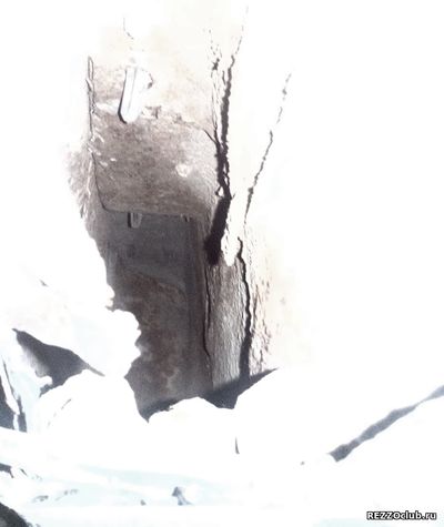

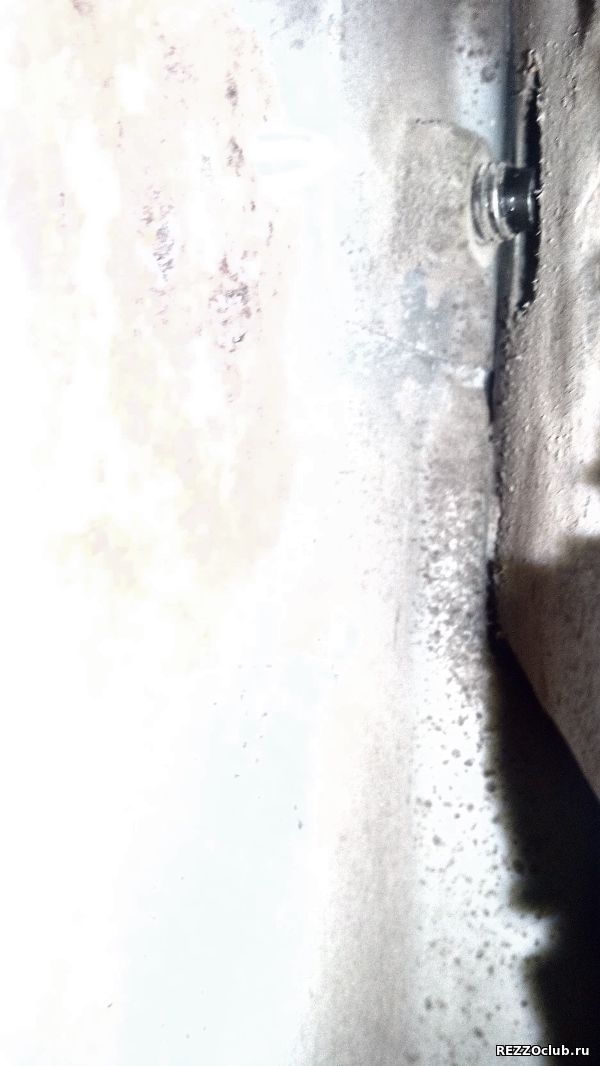

Artem017 Дата: Среда, 12.09.2018, 15:34 | Сообщение № 43 (163675 в абсолютной нумерации)

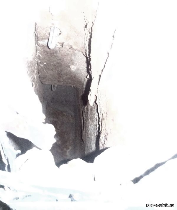

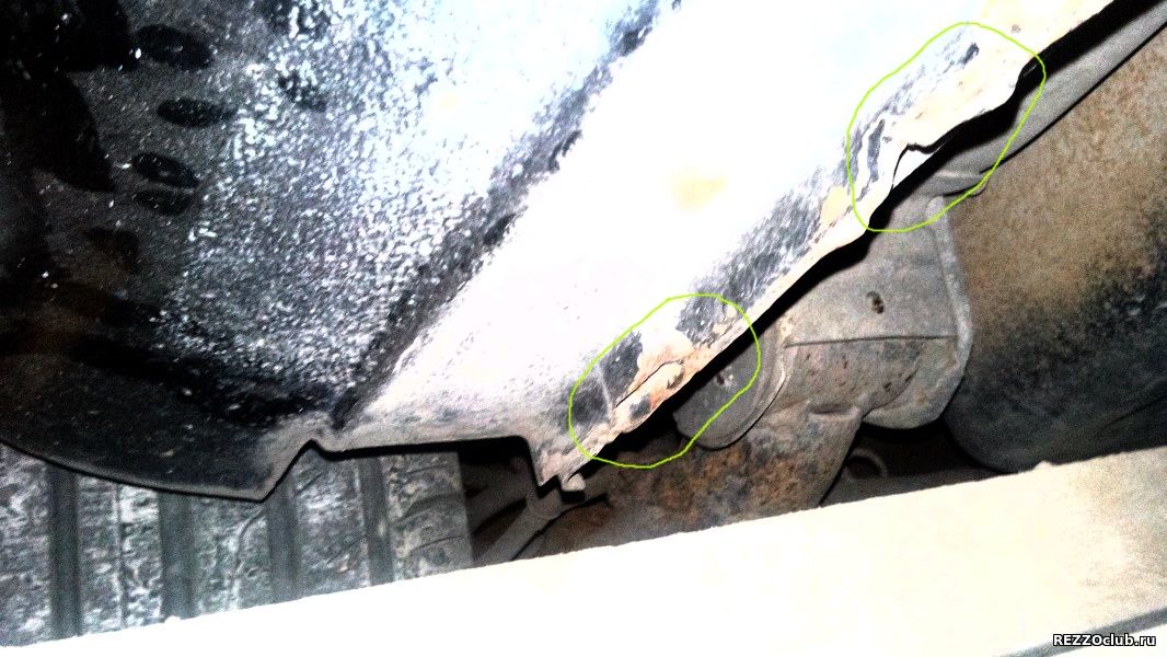

Всем доброго дня. Немного поделюсь информацией из мастерской. Мастер вскрыл правый порог - внутри труха  surprised .
Усилитель средней стойки, похожий на "косынку", по низу прогнил до трухи на всю свою длину (где-то сантиметров 40). Ржавчина поднимается по стойке наверх, туда уже не подлезть. Как оказалось, там между самим порогом и этим усилителем средней части автомобиля было слишком маленькое расстояние - около 1 см, а может и того меньше. Каким-то образом там от времени стала скапливаться грязь. Из-за этого маленького расстояния, пространство между усилителем и порогом забилось, осенне-весенняя влага не проветривалась и стало ржаветь. Однако вертикальная стенка порога, делящая этот самый порог на две камеры, в отличном состоянии - на ней даже заводской грунт остался (на фото на нём видны отпечатки пальцев).
Если посмотреть назад и вперёд внутри порога, то картина вроде более-менее:
Сливные отверстия у меня были забиты, может быть поэтому не было оттока влаги и вентиляции:
Интересно то, что предыдущие хозяева каким-то образом протолкнули родную пробку внутрь порога - мастер её там и нашёл. Возможно какое-то время ездили без этой пробки, вот грязь и набилась. То что у меня стояло - это какая-то резинка от другого авто, с прорезью для проводки. Заменил на родную от Daewoo. Хотя с левой стороны все пробки на месте, а тоже ржавеет. В общем картина вырисовывается такая - влага каким-то образом по средней стойке поступает в порог и не выветривается... Или наоборот, поступает откуда-то снизу, но при этом в районе стойки скапливается конденсат, отсюда и ржавчина. Снаружи пороги были без повреждений, поэтому процесс этот идёт изнутри. Я, например, пороги изнутри никак не обрабатывал. С левой стороны ситуация получше - коррозии меньше, но принцип тот же - в районе средней стойки скапливается влага и из-за этого внутренности начинают ржаветь.
