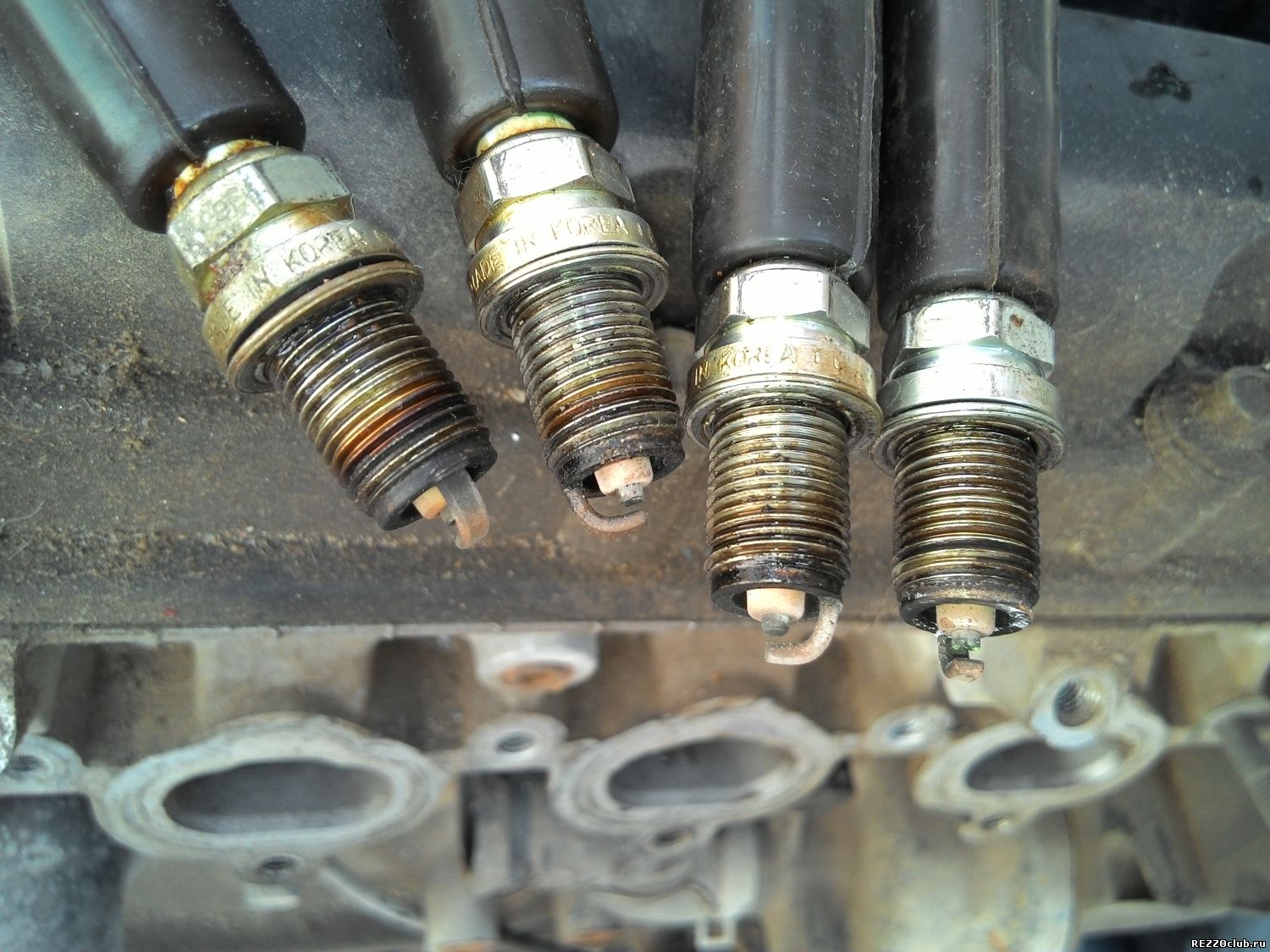

Механик, могу вскрыть и СФО ткать....подробно свечи..и род крышкой

Давай. Масло потреблял мотор? Между ТО доливать приходилось или уровень стоял?

Механик, жора небыло ...уровень не гулял.пробег еще маленький...
Механик Дата: Четверг, 24.07.2014, 06:11 | Сообщение № 13 (132440 в абсолютной нумерации)
Сообщений: 5055
Хорошо, можно тогда фотки.

Фото
Прикрепления: 8757232.jpg (196.0 Kb)
