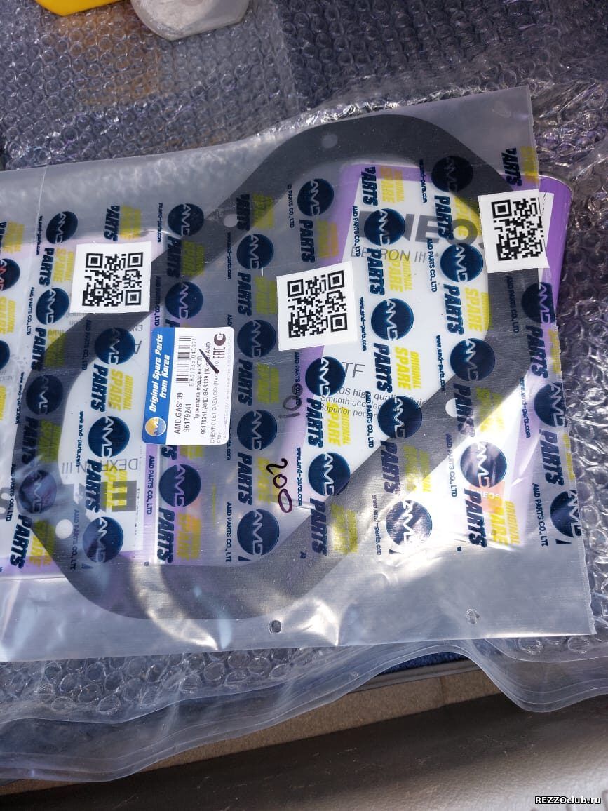

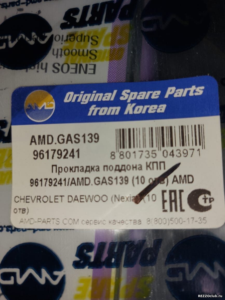

valkrajushkin Дата: Понедельник, 13.06.2022, 14:31 | Сообщение № 49 (175929 в абсолютной нумерации)
сегодня с номерком заехал в магаз .мол прокладочку заказать .а мне нате вам . всё в наличии .200 р. да она резиновая
Прикрепления: 0869553.jpg (179.6 Kb)
letun087 Дата: Понедельник, 13.06.2022, 17:03 | Сообщение № 50 (175931 в абсолютной нумерации)
Лично мое мнение.Паранит ,азбестик ,ну этого плана,все таки получше резины.
valkrajushkin Дата: Понедельник, 13.06.2022, 17:32 | Сообщение № 51 (175934 в абсолютной нумерации)
думаю ничего с ней не будет . поставил и забыл .на грузовиках они сейчас почти все резиновые .и длинна больше метра. всё равно на одну установку
letun087 Дата: Понедельник, 13.06.2022, 17:41 | Сообщение № 52 (175936 в абсолютной нумерации)
Ну,главное чтобы держала.А вот паранитик,азбестик у меня по много раз снимались и ставились обратно и ни чего,порядок
valkrajushkin Дата: Среда, 15.06.2022, 17:55 | Сообщение № 53 (175959 в абсолютной нумерации)
дим ты был прав . пока пальцами закручивал болтики .было всё нормально .чуть стал затягивать воротком .прокладку выдавило . пришлось вырубать с паранита . ни когда не берите резиновые под лючок картера кпп !!!
letun087 Дата: Среда, 15.06.2022, 20:52 | Сообщение № 54 (175960 в абсолютной нумерации)
Ну,Валера,опыт не пропьешь!!!
valkrajushkin Дата: Среда, 15.06.2022, 21:17 | Сообщение № 55 (175961 в абсолютной нумерации)
это точно ! подумал как снял .обратно что ли её старую  поставить .в хорошем состоянии была ...нет же б.я.. думаю зря купил что ли ! как выдавила не заметил . стал масло заливать .и пришлось опять откручивать
