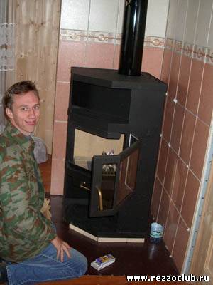

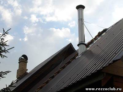

Soul Дата: Среда, 24.10.2007, 08:04 | Сообщение № 38 (7408 в абсолютной нумерации)
Сообщений: 225
На форуме с 10.05.2007
Пользователь № 30
Первая топка
Крыша
Прикрепления: 0242372.jpg (44.1 Kb) · 6194752.jpg (45.0 Kb)

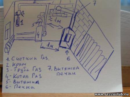

Блин! У меня опять вопрос: жар от печки большой? Написано что опа должна находится на растоянии не меньше 1.5 м. от газовых труб, а у меня отсилы 1 м. Может экран тогда поставить?
Добавлено (Сегодня, 10:20)
Ну ставятже рядом газовые котлы и угольные?

dmitriytrop, 1м до балона с газом или до труб. На какой высоте относительно печки проходят трубы и с какой стороны - подобно! Если до балона - только убирать балон я бы с экраном рисковать не стал.
Если горизонтально и ниже уровня самой топки (уровня колосников) и на одном метре - я бы забил , а вот если выше середины топки ... Или у тебя труба вертикально идет - тогда с какой стороны - с боку - забей, с зади - плохо.
Но так трудно, нужно хотя бы фото... Как, что, куда...
dmitriytrop Дата: Среда, 24.10.2007, 11:06 | Сообщение № 41 (7422 в абсолютной нумерации)
Да нет у меня природный газ(подведенка), гаговая труба подходит к газовому котлу водяного отопления. Кател стоит по середине впритык к стене. Стена приблизительно 3.5- 3.6 м. ширина 2.6 м высота. труба идет по верху и спускается вниз к котлу. Получается если поставлю печку растояние между ними будет 1 метр.

dmitriytrop Дата: Среда, 24.10.2007, 12:04 | Сообщение № 43 (7429 в абсолютной нумерации)
План
Добавлено (Сегодня, 12:04)
План
Прикрепления: 2035188.jpg (21.5 Kb)
Сообщение отредактировал dmitriytrop - Среда, 24.10.2007, 12:09
AndrewBJ Дата: Среда, 24.10.2007, 13:06 | Сообщение № 44 (7435 в абсолютной нумерации)
Пользователь № 16
dmitriytrop, Я бы ставил так, как есть. В начале эксплуатации попробовать температуру трубы и в случае чего вдоль трубы на расстоянии ~ 5-7 см от трубы поставить перпендикулярно стене, вдоль трубы металический экран, кот будет прикрывать трубу от прямого нагрева. Ширина эрана примерно так:
труба от стены (допусти 5 см) + диамер трубы 3/4" + 2~3см. Ну конечно можно порезвиться и обыграть это дело более декоративно, типа выкладки в 1/2 кирпича перпендикулярно стене или что-то в этом духе. И это создаст дополнительное оформление для печки.
А прежняя печка стояла - проблемы были?
Здесь ведь за счет того, что она феновая идет нагрев воздуха и его усиленная циркуляция. Стенки не будут более горячие чем у предыдущей конструкции. Тем более, что ты расстояние от угла берешь, а это не самая горячая точка. Самое горячее - это (по моим ощущениям, в порядке возрастания ) труба, стекло, задние стенки от уровня топки и выше, верхняя крышка.
Р.s/ Судя по рисунку - у тебя будет хорошо смотреться первый поворот - из двух углов по 45 град. и потом 90гр. - вход в кирпичный дымоход.
Прикрепления: 5989060.jpg (21.4 Kb)
dmitriytrop Дата: Среда, 24.10.2007, 13:59 | Сообщение № 45 (7438 в абсолютной нумерации)
Старая плита стояла на месте котла и до упора в стенку куда я хочу поставить печку газа в комнате тогда небыло.
По поводу экрана - думаю вобще как нибудь зашить бак вместе с газовой трубой и положить плитку под камень. Думаю это должно спасти газовый агрегат от нагрева, да какой нагрев он и сам неплохо греется. Ну подругому сказать отделить газовые трубы и горелку от печки.
