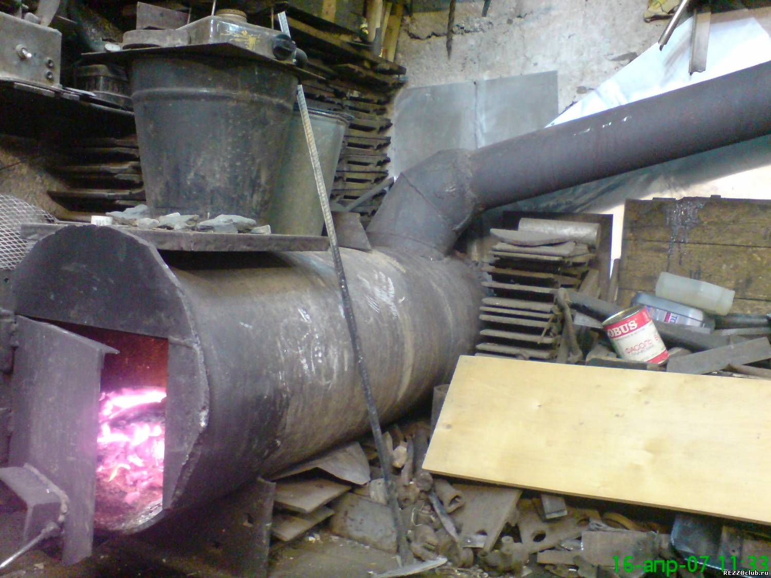

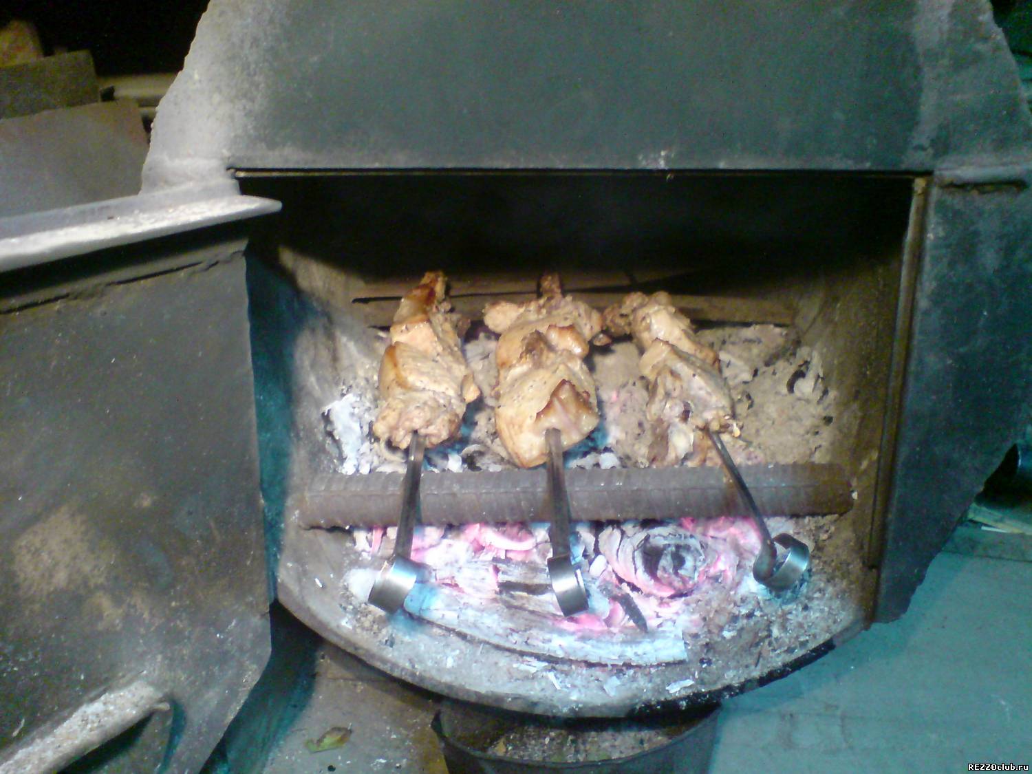

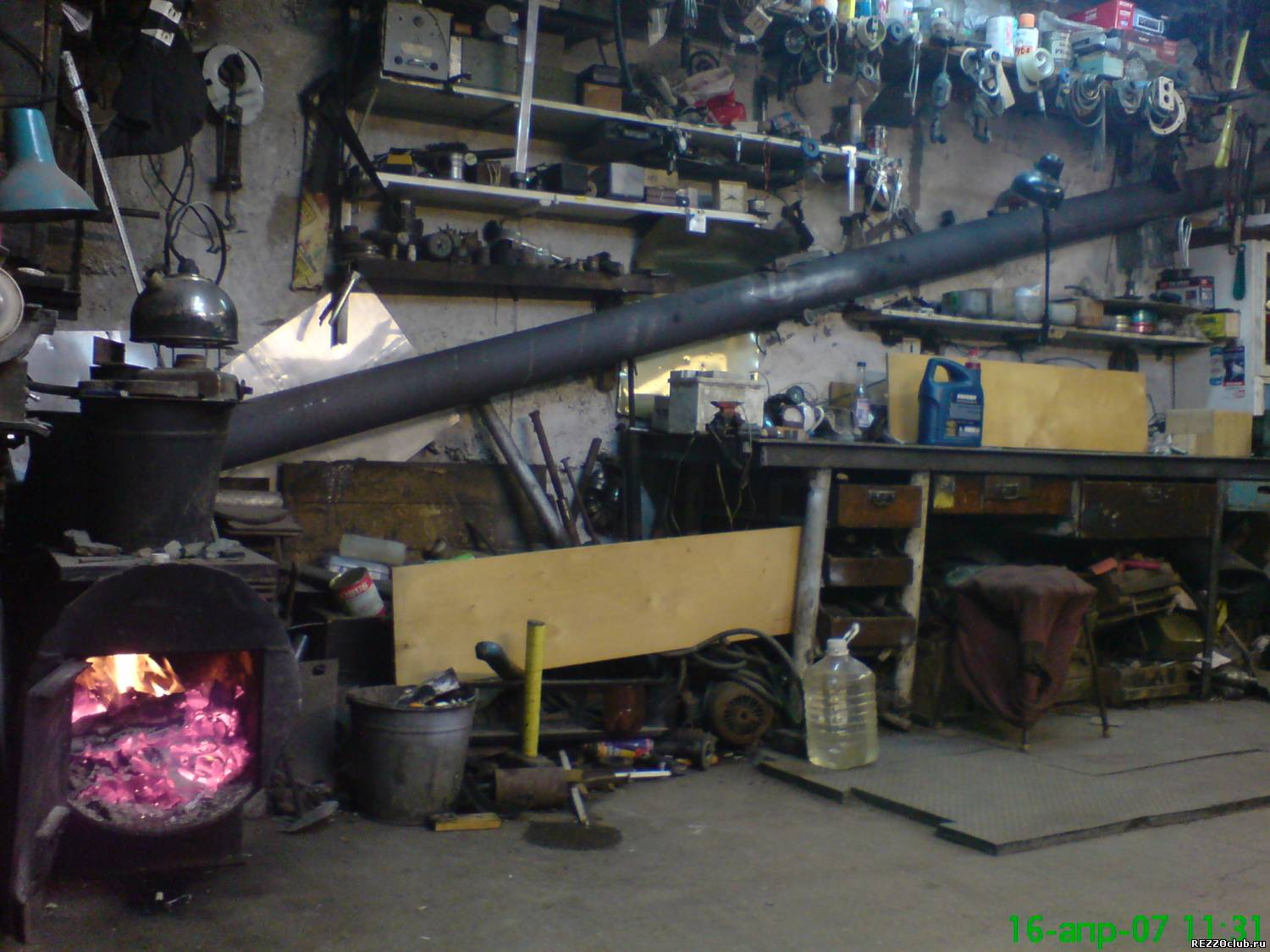

У меня тоже дрова трещат!

Рыболов Дата: Вторник, 11.12.2012, 15:42 | Сообщение № 81 (117284 в абсолютной нумерации)
ssm, ай, МАЛАДЦА!!!! Настоящее мужское царство!!!!
А если подобную печку сделать из согнутых полукругом труб, сваренных крест-накрест одна к другой, то КПД такой печки будет на порядок выше. Как вариант можно к наружним стенкам этой печки тоже приварить (сотнутые по радиусу печки) трубы. У меня вертикальная буржуйка, с помощью пружинки, "обхвачена" трубками от раскладушки (друзья смеются: у тебя печка в поясе шахида) - эффект налицо.

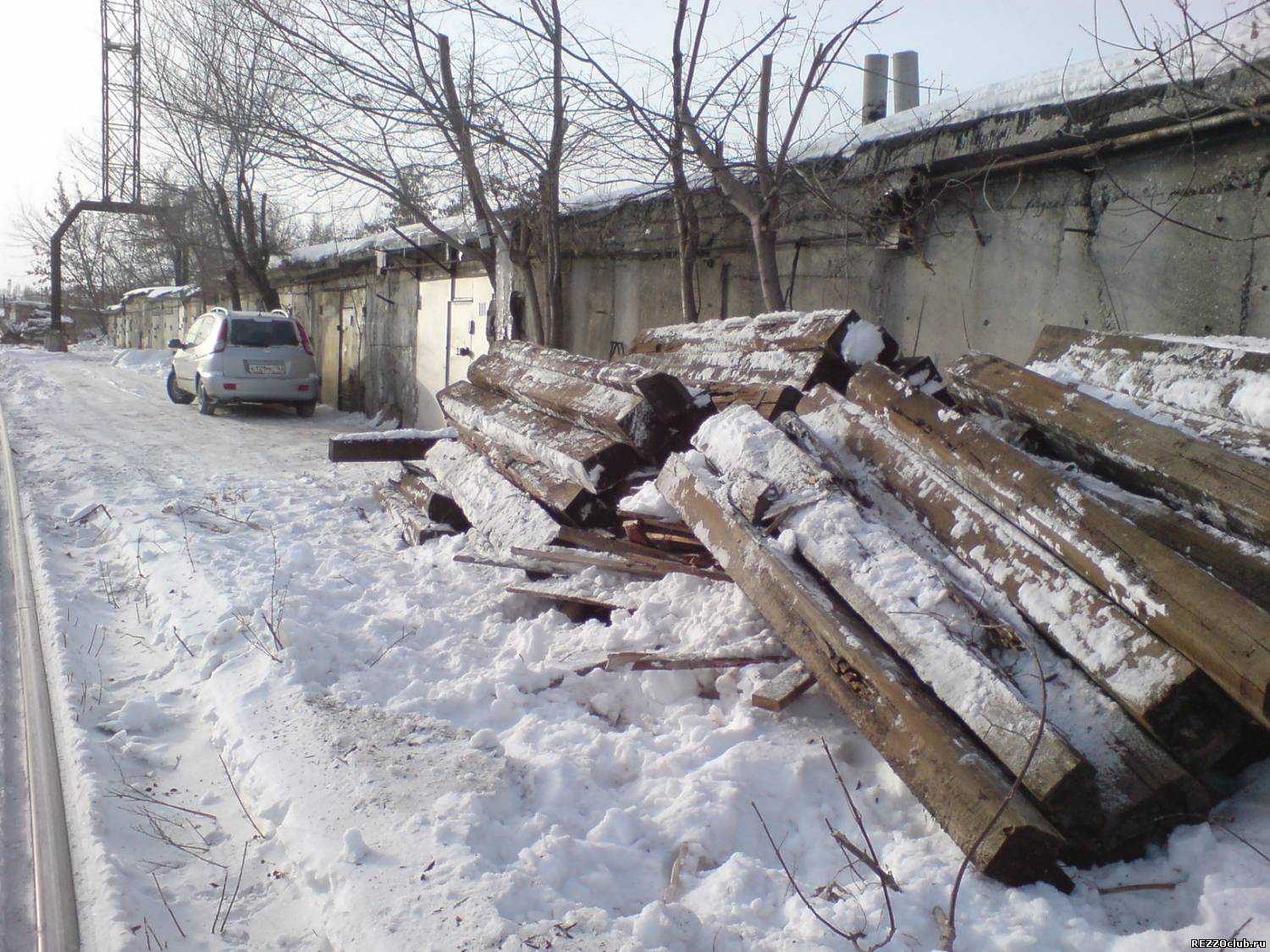

Такие печи продаются,а вместо труб можно листом пол трубы обнять.У меня за печкой канальный карлсон стоит,с улицы дует,тоже эффективно и воздух свежий!За то в топку 1/4 шпалы лезет!а их пока хватает.

Раньше всё за рельсами лежало,а сейчас металлоломщики все подчищают.Работа разнообразная и металл и дерево и электрика,да и в гараже нас трое. Ну вот,вроде оправдался! Мечта конечно есть,всё в порядок привести...

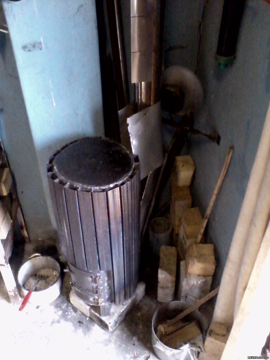

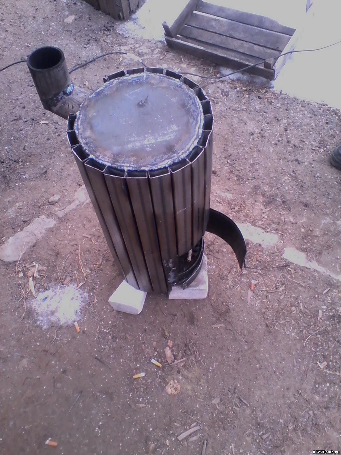

Рыболов Дата: Пятница, 13.03.2015, 10:31 | Сообщение № 88 (137165 в абсолютной нумерации)
Во, воплотил наконец-то идею в жизнь - сварганил печку (сделал зимой, а про тему эту забыл). Представляю: хендмейд, площадь 2,2 кв.м, на дровах, греет на ура даже с вертикальным выхлопом. Недостаток один - стеночка 1,5 мм (поторопился купил), но ничего - мне хватит. А вот если сделать из профиля 40х40х3, вообще сказка будет: и площадь за 3 кв.м и топи хоть коксом. Сделайте - идею дарю!
Сообщение отредактировал Рыболов - Пятница, 13.03.2015, 10:35
Рыболов Дата: Пятница, 13.03.2015, 10:42 | Сообщение № 89 (137166 в абсолютной нумерации)
Блин, со смарта фотки не грузятся, позже с компа загружу, волгоградцы могут приехать посмотреть biggrin
Прикрепления: 7031463.jpg (202.6 Kb) · 8674398.jpg (126.9 Kb)
