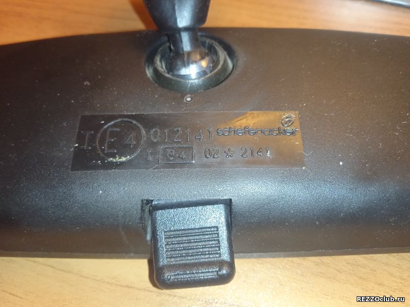

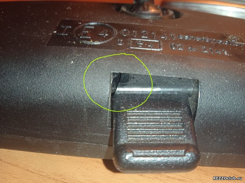

Вот уж не думал, что самому пригодится это салонное зеркало. Буквально на днях при очередном переключении день/ночь сломался переключатель. Видимо от времени пластик стал хрупким, так как усилий там прилагать никаких не надо. Зеркало по всей видимости неразборное, так что эту пластмасску теперь и не заклеить...

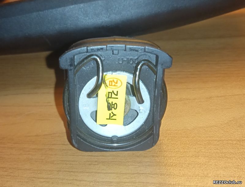

Если кому интересен механизм крепления зеркала.
Как и обсуждалось выше, зеркало просто сдёргивается вверх, в сторону потолочины.
Новое оригинальное зеркало в Эмексе от 2,5 руб с ожиданием почти месяц. Вот так-то. Можно было бы и оставить старое, зафиксированное в режиме "день", но так как регулярно пользуюсь режимами, решил заменить.
