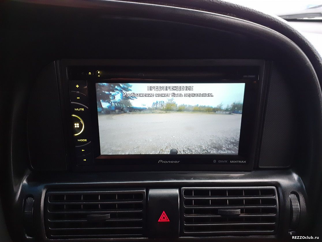

Keris Дата: Четверг, 03.10.2019, 00:00 | Сообщение № 56 (169210 в абсолютной нумерации)
Сообщений: 639
Камеру хотел надёжную, что бы стойко терпела влагу на мойках и зимние реагенты. Взял от какого-то пыжика. когда подключил, понял, что парковочной разноцветной сетки нет- видимо, она програмно имелась на гу пыжика. Настроил камеру так, что бы был виден край фаркопа. Оказалось очень удобно. Фаркоп самая крайняя точка кузова Камеру повесил около ручки открывания пятой двери.
Прикрепления: 5595912.jpg (94.8 Kb)

У тебя намного аккуратнее получилось вырезать отверстия под колёсики. А почему договориться не получилось с продавцом?

Долго выводил надфилями и абразивной бумагой, в конце растворителем вместо полировки.
