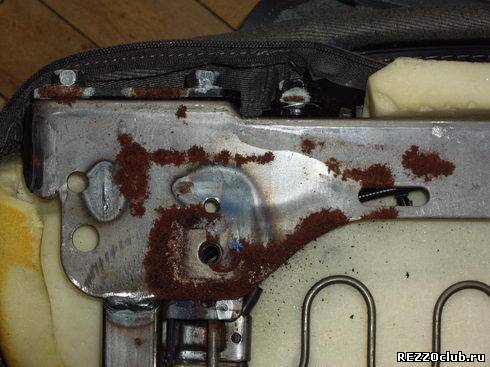

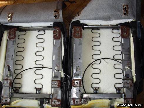

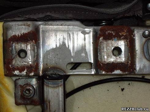

На выходных снял задние сиденья, демонтировал все до каркаса и пришел, ну, как бы это по-мягче, в "изумленье тихое". Все промазал динитролом в два слоя. Машина "корейка" 2007 года выпуска, в эксплуатации год и 1 месяц. все, что было под узлами крепежа на каркасах всех сидений в коррозии, аж до образования кристаллов местами.
левый снимок - два боковых вместе, справа - правое боковое
Прикрепления: 6115522.jpg (52.5 Kb) · 8832253.jpg (48.8 Kb)

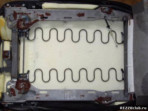

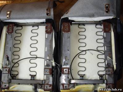

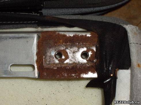

Aiku Дата: Понедельник, 11.05.2009, 20:40 | Сообщение № 302 (48070 в абсолютной нумерации)
Часть вторая
слева - правое боковое, место съемного замка
справа - правое боковое, место пружинного фиксатора
Прикрепления: 1222387.jpg (45.3 Kb) · 1721860.jpg (51.3 Kb)

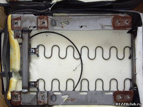

Aiku Дата: Понедельник, 11.05.2009, 20:43 | Сообщение № 303 (48071 в абсолютной нумерации)
Часть третья
слева - центральное сидение
справа - центральное сидение, место съемного замка
Прикрепления: 7190644.jpg (43.9 Kb) · 4318236.jpg (49.0 Kb)

Aiku Дата: Среда, 13.05.2009, 09:44 | Сообщение № 307 (48122 в абсолютной нумерации)
Что интересно и примечательно - коррозия проявляется только в местах прилегания элементов крепления. Как помним там такой "пирожок": сталь каркаса, пористый полиэтилен, ткань обивки. Предполагаю, что этот самый пористый полиэтилен способен накапливать влагу или конденсат, который не успевает испаряться естественным макаром. Тут либо ободрать нафик полиэилен и проложить тонкую пробку, либо мешок силикагеля внутрь, что скорее всего не поможет, крепеж сильно прижимает полиэтилен.
