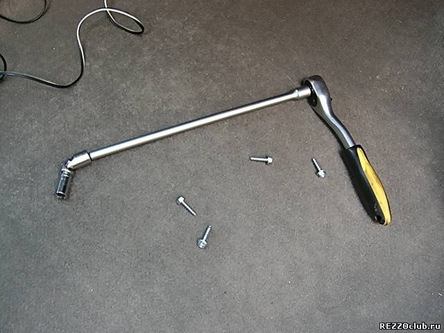

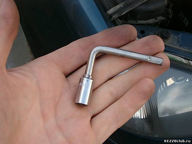

Разобрал я его. Всё делается как и описано в руководстве. Есть маленькие засады.
1. Без длинного воротка, карданчика, и головки на 7 задний болт не открутить.
2. Головкой на 8 с коротким согнутым воротком хорошо снимаеться гайка с оси вентилятора. При этом опускаем под панелью открученный мотор и в щель отвёрткой стопорим крыльчатку вентилятора.
Далише всё как по учебнику, вытаскивакм потор, разбираем, смотрим. В моём фетровые прокладки в которых должно быть масло оказались сухими. Пропитал их маслицем, смазал подшибники качения. почистил моторчик и собрал всё в обратку. Щётки труться равномерно, если их менять такой размер найти можно. Хреново одеваль крыльчатку вантилятора обратно на ось мотора, всё практически в слепую, лучше делать это в двоём, один держит крыльчатку второй подсовывает мотор. Вот в общем и всй. на всю работу ушло 2,5 часа.

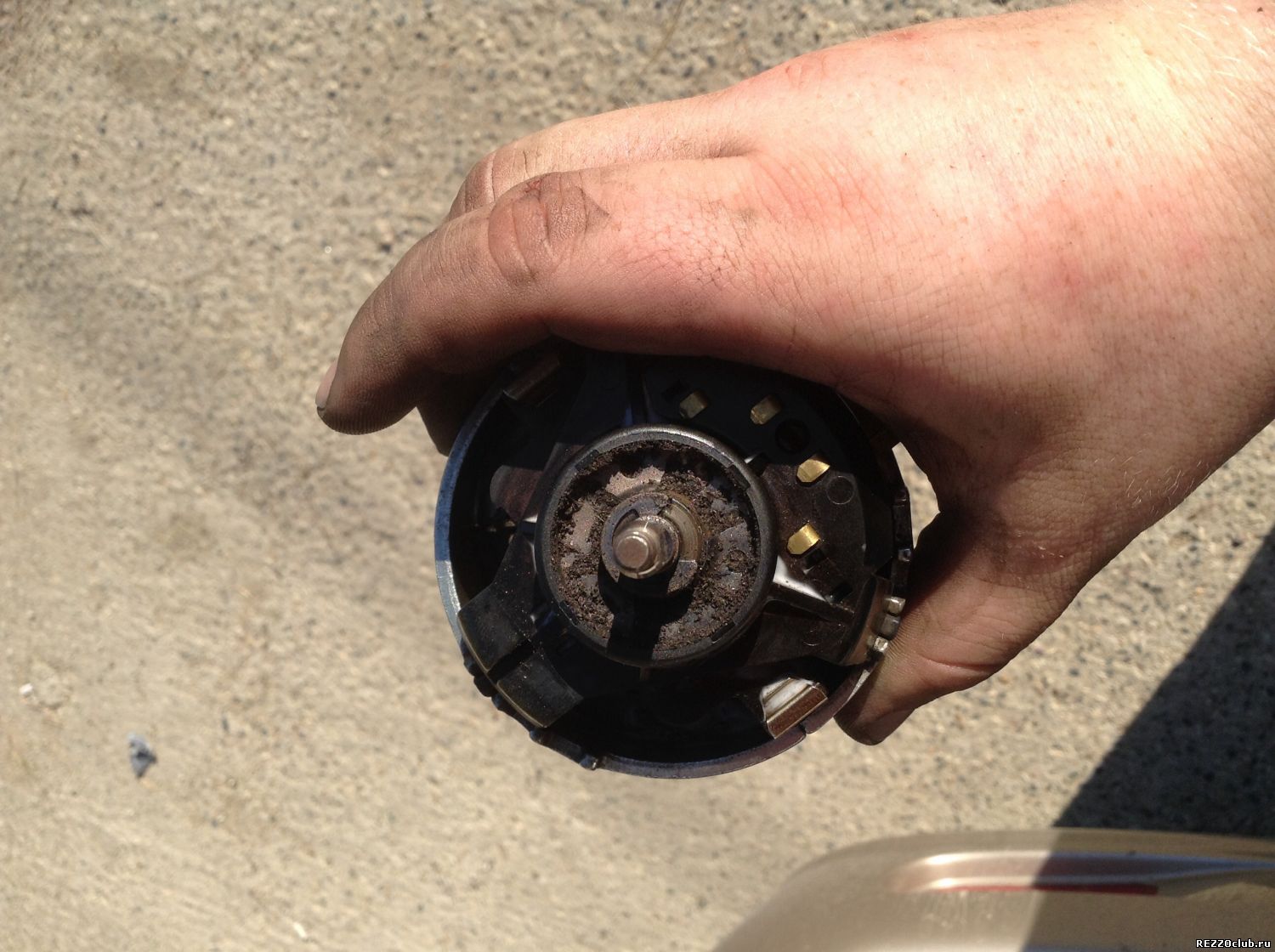

Хотел скинуть вам фото сколько грязи там было! Но так и не понял как фото скидывать?) вообщем снимал я его часа 3! Почистил но пока не одел) гемор конечно конкретный с этим саморезом! Поехал купил гибкий переходник и тот не помог!( пришлось ключиком вертеть по тихонечку) ГРЯЗИ В МОТОРЧИКЕ ОКАЗАЛОСЬ ОЧЕНЬ МНОГО! Все почистил и смазал! И поставил сеточки как писали выше на двухсторонний скотч и еще сверху липкой лентой залепил ) сетки поставил как на пластиковых окон стоят) она продается 100 рублей 2 метра )
