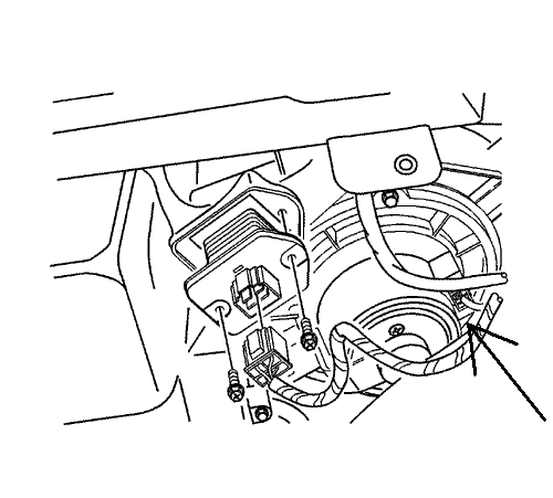

basargin1967 Дата: Понедельник, 26.04.2010, 21:28 | Сообщение № 42 (71902 в абсолютной нумерации)
SKYWATCHER, Ты на верное имееш в виду болт где то там за моторчиком, по стрелке?
Прикрепления: 1000971.png (12.7 Kb)
SKYWATCHER Дата: Понедельник, 26.04.2010, 22:10 | Сообщение № 43 (71910 в абсолютной нумерации)
Quote (basargin1967)
Бинго!!!
Именно его!
