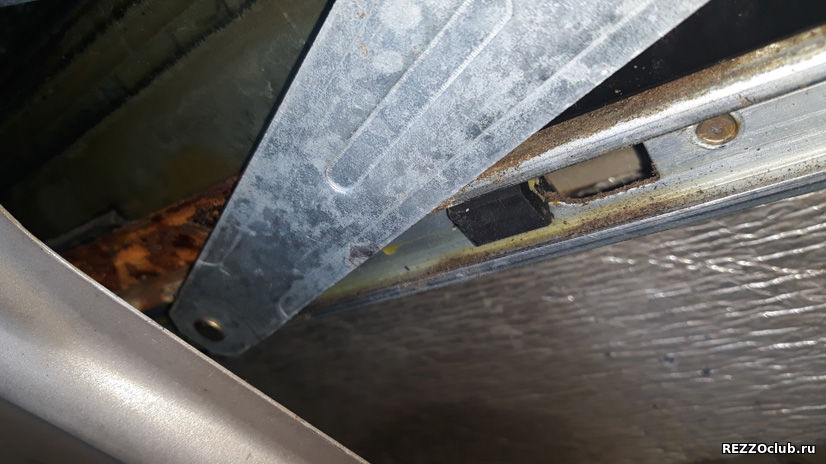

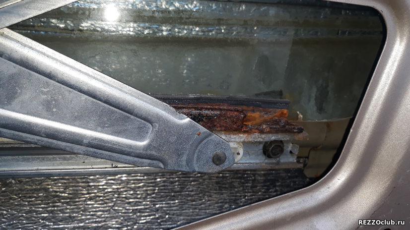

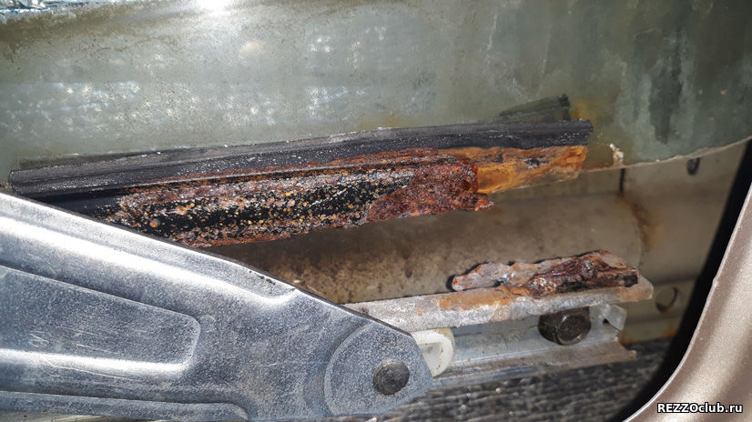

Напишу сюда. Стало стекло пассажирское переднее при опускании и подъеме заваливаться вперед. Соответственно клинит, если рукой поправить при подъеме вверх идет нормально. При опуске вниз, как бы проваливается... Кто нибудь сталкивался? Пока не залезал, жду тепла. Жене строго-настрого запретил окном пользоваться biggrin
Artem017 Дата: Среда, 03.03.2021, 10:14 | Сообщение № 14 (173533 в абсолютной нумерации)
Может быть просто крепёж стекла ослаб? На сколько я помню, там под металлом вроде прокладка в виде резинки. От времени эта резинка могла усохнуть или отвалиться. Вот стекло на голом крепеже и болтается.
Доберман Дата: Воскресенье, 28.03.2021, 15:54 | Сообщение № 15 (173733 в абсолютной нумерации)
Все более печально. sad  Ржавчина съела крепежную планку
Может кто подскажет номер этой планки?
Прикрепления: 4453094.jpg (107.5 Kb) · 5826063.jpg (89.5 Kb) · 8777872.jpg (113.1 Kb)
