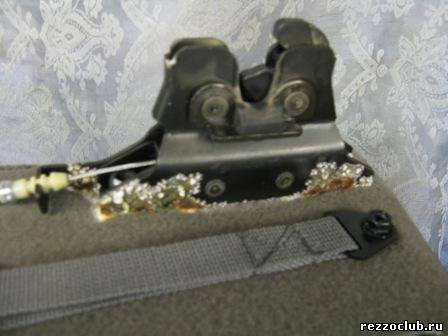

Вчера по необходимости пришлось вытащить задние сидения, ужаснулся - задние крепежи на боковых сидениях все покрыты ржавчиной sad

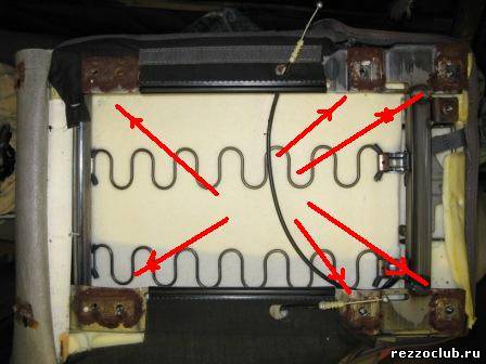

alex51 Дата: Понедельник, 02.06.2008, 14:34 | Сообщение № 6 (23403 в абсолютной нумерации)
Вот здесь
Скобы с фиксаторами (дернешь за веревоку - они откроются). Фото выложу к вечеру.
Сообщение отредактировал alex51 - Понедельник, 02.06.2008, 14:36

alex51 Дата: Понедельник, 02.06.2008, 22:50 | Сообщение № 8 (23451 в абсолютной нумерации)
ФОТО
СМАЗАЛ ПОЖИРАТЕЛЕМ РЖАВЫ, ЗАВТРА СОБИРАЮСЬ КРАСИТЬ
Добавлено (02.06.2008, 22:50)
Евгений65, Тросик снимается легко. сначала пласт. фиксатор, затем концевую бобышку из паза.
Прикрепления: 5376371.jpg (28.1 Kb) · 0779670.jpg (24.3 Kb) · 9832193.jpg (29.2 Kb)

никола Дата: Понедельник, 02.06.2008, 23:16 | Сообщение № 9 (23458 в абсолютной нумерации)
alex51, вот это РЖА shock А машинка от куда???
kuparos Дата: Понедельник, 02.06.2008, 23:38 | Сообщение № 10 (23464 в абсолютной нумерации)
Сдаётся мне нужно искать где-то дыры в кузове. Такая ржа не нормальна.
alex51 Дата: Вторник, 03.06.2008, 12:41 | Сообщение № 11 (23498 в абсолютной нумерации)
В салоне все сухо, и поверте мне на сидения никто не мочился. Откуда сам не пойму, и что удивительно центральное кресло чистое, а боковые со ржей. Машина Калининградка. cry
