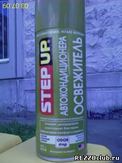

SKYWATCHER Дата: Пятница, 03.07.2009, 15:11 | Сообщение № 99 (51553 в абсолютной нумерации)
Решил продезенфицировать кондей, только не пенным средством, а тем, которое надо рапылять в салоне. При прохождении ТО-1 мне предлогали такую услугу за 1200руб, но я отказался, решил сам. Итак, купил такую штуку
, за 250руб. Отчищяет, дезенфицирует, освежает. Есть много средств других фирм подобного способа применения. Технология работы в крации такая. Включаем кондей, обороты максимум, режим рецеркуляции. Начинаем с балончика поливать в то место откуда идёт забор воздуха, как на балончике написано - обычно из под панели с правой стороны. Начал я нащупывать-ни хрена не могу найти........Думаю надо снать перчаточный ящик что бы подобраться поближе, тем более что дело двух минут, кто сам ставит фильтр салона-знает. Снял ящик и нашёл! При снятом ящике засовываеш руку в верх и в право и пальцами нащупываеш крупную решётку - это и есть вход воздуха при рецеркуляции. Начал думать...........Последовательность такая, сперва вентилятор, далее фильтр салона, а уж потом идут печка и непосредственно испаритель кондёра. Это значит что, если не убрать фильтр то всё распыляемое средство до нужного места не дайдёт, а осядет на фильтре, его намочет и только испортит. Вынимаю фильтр, крышку от него ставлю на место. Начинаю работать.
Включил кондей, обороты максимум, режим рецеркуляции. Начинаю поливать из балончика туда где идёт подсос воздуха, предварительно положив салфетки туда, куда средство попасть не должно. Воняет сильно, пришлось несколько раз выходить из машины что бы подышать, а затем нырнуть обратно набрав воздуха в лёгкие. Но всё зделал, проветрил салон, потом поставил фильтр и собрал ящик на место. В салоне остался приятный свежий запах.
Решил эте процедуру совмещять со сменой салонного фильтра, раз в 15тыс.км. Хуже думаю не будет.

SKYWATCHER Дата: Пятница, 03.07.2009, 18:21 | Сообщение № 100 (51566 в абсолютной нумерации)
booroondook, В это балон уже входят дезенфицирующие субстанции, так написано на балоне. Только пенным они рекомендуют делать обработку раз в год, а этим два раза.
