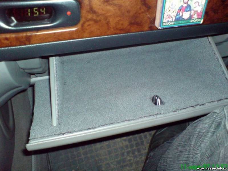

Сегодня добрался до обезшумливания бардачка. Пару дней назад загонял братишкин бус на переделку, набрал у них там здоровых обрезков специального многослойного материала для обклейки салонов серого цвета. Для бардачков и других мест с целью обезшумливания подходит идеально.
Клеил себе на 88 клей (купил на автобазаре в таре емкостью 0,5 литра).
В дальнейшем планирую проклеить им ящик под водительским сиденьем и ниши в багажнике smile
Rapidrezzo Дата: Понедельник, 14.04.2014, 00:38 | Сообщение № 12 (129816 в абсолютной нумерации)
На предыдущей машине ВАЗ 2114 использовал такой материал, называется карпет серого цвета, клей "Титан" прозрачный. Здесь думаю использовать тоже самое.
