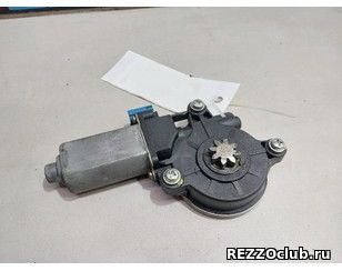

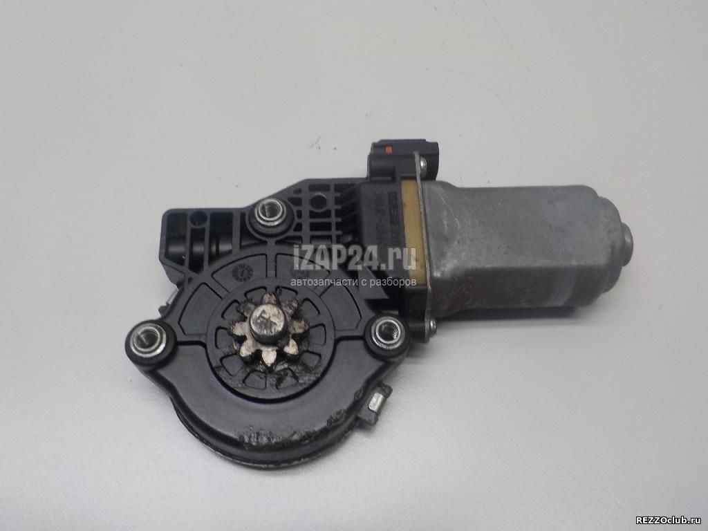

Электрик посмотрел, сказал, что 100% щётки износились.
У нас интересно, от лачетти щётки подойдут, или может ещё от какого авто?
А так, целиком он очень похож на движок от авео т250.
1) моторчик от т250
2) моторчик от реззо/такума
Прикрепления: 3096305.jpg (45.9 Kb) · 2720947.jpg (11.3 Kb)
