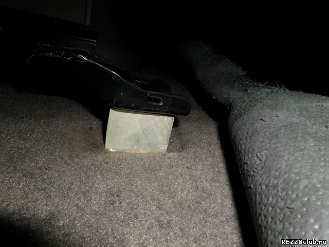

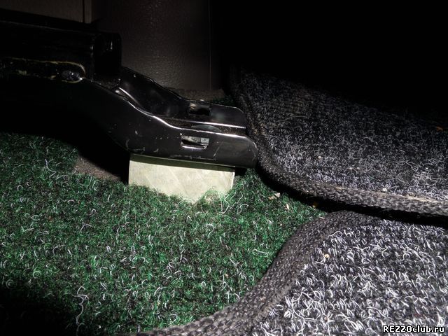

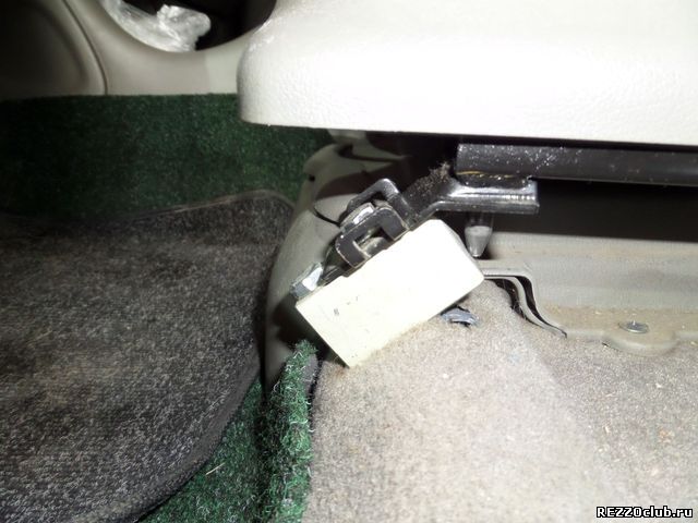

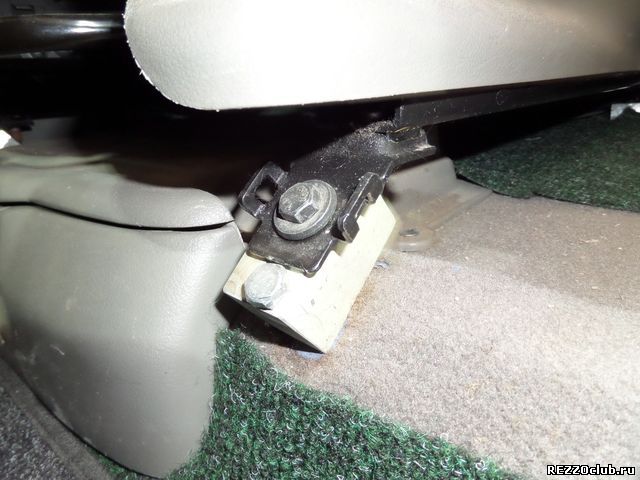

под крепления водительского сидения установил поставки дюралевые толщиной 20мм. Посадка стала "автобусная", мне так гораздо удобнее
Геннадий, а болты крепёжные заменять при этом не пришлось? Тоже хотел себе сделать кресло повыше, но как, пока не придумал (чтобы не в ущерб безопасности). С задними креплениями вроде проще - они идут вертикально, поставил проставки и всё. А как быть с передними? Они ведь под углом. Проставки тогда придётся ставить длинне, чем задние?

Artem017, Завтра по светлому фото сделаю. Болты заменил.

Artem017, извиняюсь за задержку
Прикрепления: 7852120.jpg (74.0 Kb) · 7538543.jpg (75.9 Kb) · 4737922.jpg (96.2 Kb) · 0895856.jpg (104.4 Kb) · 7970866.jpg (69.7 Kb)

sinna59, Огромное спасибо за фото. Собственно так и представлял себе эту конструкцию. Теперь подумаю что-нибудь подобное у себя сделать.  smile
