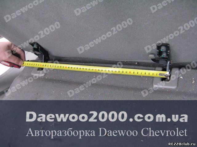

По задним сидениям - а как у двухсекционных с креплениями, не  придется пол курочить для установки, да боковые подушки то же как то крепить надо. В общем ИМХА легче совсем сиденья эти снять, если устраивать спальное место, тем более содержимое багажника все равно вытаскивать придется.
Курочить не придётся. боковые не сложно прикрутить) Но тема бессмысленна, т.к. всё равно их не продают нигде абсолютно. Даже на ебэе
