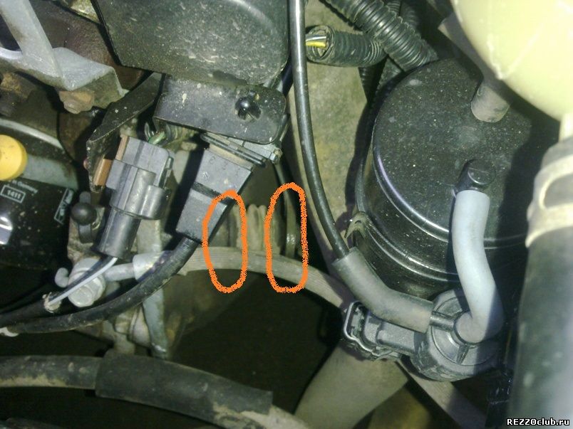

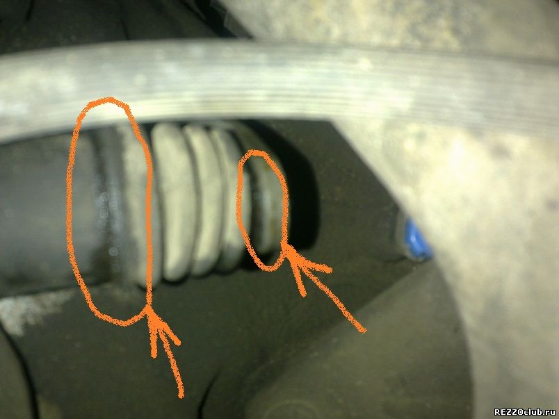

Artem017 Дата: Среда, 02.03.2016, 16:31 | Сообщение № 15 (146076 в абсолютной нумерации)
Вопросы в большей степени адресованы Механику, но если кто-то что по теме добавит - хорошо.
Смажьте место, где шток рабочего цилиндра сцепления упирается в рычаг оси вилки выжимного подшипника
Максим, я так понял, что это как раз то самое место (обведено оранжевым справа)? Заодно решил смазать сам шток на участке под пыльником - отодвинул резинку и шприцем чуть-чуть капнул машинного масла на сам шток (обведено оранжевым слева). Как ты и сказал - скрип не исчез. Ну по ощущениям может быть чуть-чуть стал тише и ровнее - видимо смазало в месте соединения рычага и штока. Основной скрип слышен из рабочего цилиндра. Вопрос - это трут стенки поршня о стенки цилиндра? Есть ли там какие-нибудь сальники? Не повредит ли та самая капля масла уплотнению или лучше тряпкой вытереть? Или наоборот загнуть иглу у шприца и попытаться капнуть масла поглубже в цилиндр? Масло выбрал из-за его текучести или всё-таки надо было мазать пластичной смазкой? Менять данный узел, я так понимаю лучше совместно с заменой сцепления или их ресурс независим друг от друга?
Кст, как оказалось, можно залезть сверху. Правда я полез на прогретом двигателе после поездки - малость обжёгся. А на холодную - не скрипит. Так что, кто полезет - будьте внимательнее, не обожгитесь о горячие детали.
