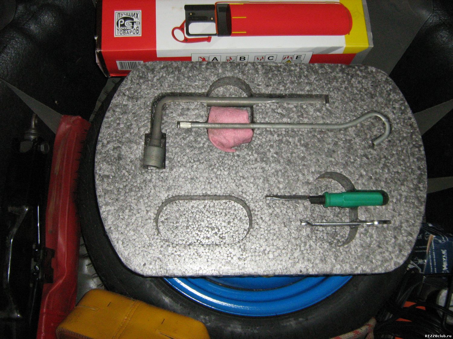

А у меня на "докатке" лежит специальный ( с машиной шёл) большой овал что ли пенопласта толстого, и в нём расположились ручки домкрата и проч. Удобно..И пол не проваливается в багажнике..

Считаю, всё что связано с нашими машинами-всё в тему. Может что то кому то и пригодиться из наших сообщений. Вот такая штука у меня лежит под фальшполом и никогда этот пол не прогнётся под тяжестью чего то в багажнике. На Ауди и др. дорогих машинах такая штука на "докатке присутствует. У меня ( под ключом, в тряпочке--"секретка" от болтов колёсных). Да много можно чего ещё туда положить..Очень удобно...
