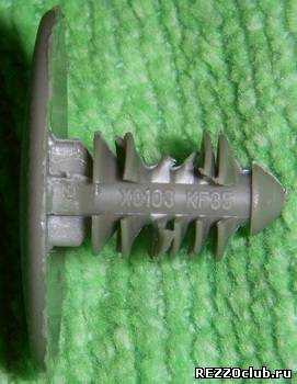

Не могу найти номер по каталогу, точнее их аж 4.
Подскажите пожалуйста, кто с ними сталкивался при разборке потолка

FIDOshNik, я сталкивался, снимал загнутыми пасатижами для снятия стопорных колец (ну не было более ничего под рукой), но главное все хорошо снялось а потом назад поставилось, не провисаетъ, не вылетають.
Перед (под козырьками) и зад (над задними пассажирами) 945 305 55 (4 шт.), зад в багажнике 945 304 90 (4 шт.).
Хотя мои все были одинаковы, причем абсолютно. сравнил с тестевой машинкой - так же. Обе корейки. 08 года сборки.

krok, спасибо добрый человек! :D, а то меня манагер смутил, что могут цветом отличатся.. А потом и я запарился тем, мол с чего они еще и разные по схеме..
