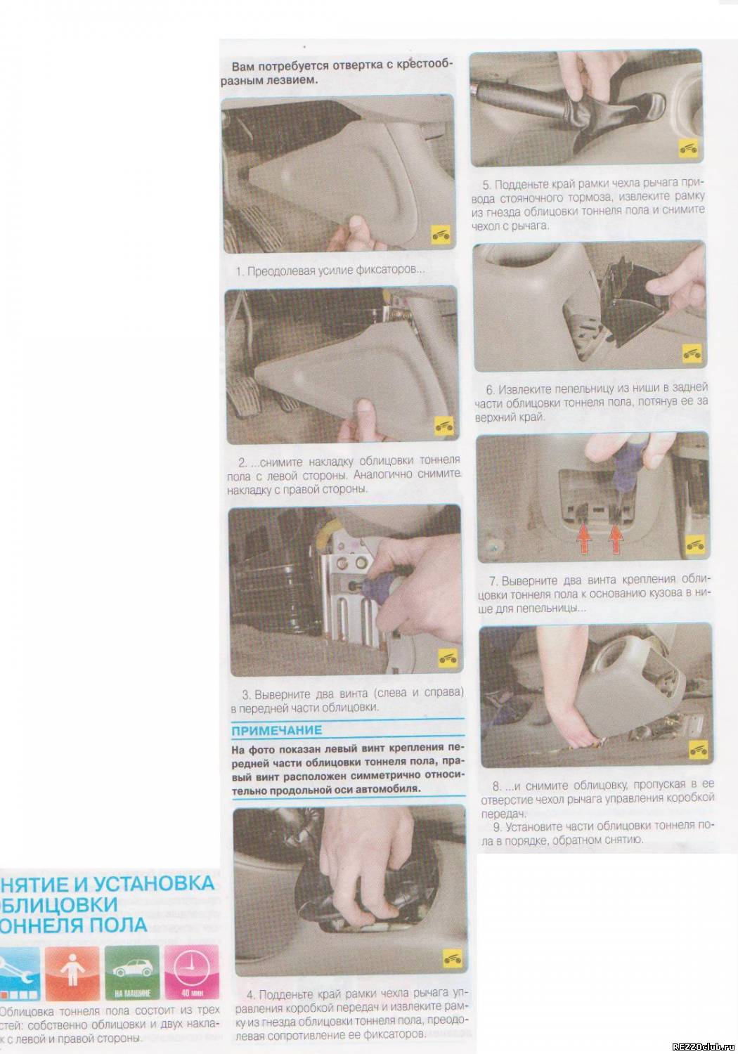

может, чем поможет:
Прикрепления: 7094197.jpg (146.1 Kb)

Спасибо, попробую как-нибудь на досуге.
