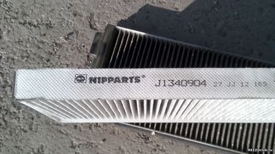

Тоже в воскресенье сменил салонный фильтр. Два года стоял Parts-Mall, поставил Nipparts (без чёрной пластиковой рамки). Разницы между ДО и ПОСЛЕ не заметил, дует так же. На вид хлипкие какие-то, но поглядим как себя поведут в работе.

Есть фильтра некоторых производителей без язычков под крышку что их закрывает.Как вы их воткнете значение имеет(не всегда).Можно определить какой стороной куда посмотрев внимательно на фильтрующий элемент.Сторона что к вентилятору имеет как правило более плотную или жесткую основу.
вытащи их сразу и поменяй на каркасные.они за время эксплуатации становятся безформенными,провисшими и изогнутыми.Пыль и мусор после них можно просто лопатой выгребать
Artem017 Дата: Среда, 25.10.2017, 13:24 | Сообщение № 156 (158767 в абсолютной нумерации)
letun087, упс, собственно это-то меня и смущало... При первой же возможности заменю. Спасибо, Дим  ok .

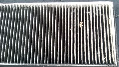

Artem017 Дата: Среда, 12.09.2018, 17:00 | Сообщение № 158 (163678 в абсолютной нумерации)
Цитата letun087 ()
Вытащи их сразу и поменяй на каркасные. Они за время эксплуатации становятся бесформенными, провисшими и изогнутыми.
Долго эти слова Дмитрия мне не давали покоя smile . Всё думал, что через месяц-два обязательно поменяю на нормальные фильтры, да так и проездил с ними без малого год. Тут на досуге решил их сменить. Готовился увидеть "изогнутые трухлявые мочалки", хотя оказалось всё более-менее прилично. Может быть они просто мало ещё эксплуатировались - меньше года, а не "30000 км", но факт есть факт:
Как видите, несмотря на отсутствие жёсткого пластикового каркаса, фильтры совсем не потеряли форму. Стояли достаточно плотно, пыли и мусора за 11 месяцев набралось немало. И это несмотря на то, что у меня перед вентилятором стоит мелкая металлическая решётка. Видимо с водительской стороны всё равно мусор задувает - там решётки нет. Так что, если кому напряжно брать оригинал, то можно на крайняк взять и эти - на тот момент стоили что-то около 268 рублей (сейчас Эмекс кажет 634 руб unsure ). На смену поставил AMD, а то уже года два лежит:

letun087 Дата: Четверг, 13.09.2018, 01:05 | Сообщение № 159 (163687 в абсолютной нумерации)
Просто в прекрасной "форме",мой такой был весь поведеный и просевший.Не знаю,или от того что часто кондеем пользуюсь,или от перепадов влаги и жары,или от вентилятора в 4 положении.Но факт,сифонило мимо него на прямую.
Сообщение отредактировал letun087 - Четверг, 13.09.2018, 01:06
Artem017 Дата: Четверг, 13.09.2018, 08:02 | Сообщение № 160 (163690 в абсолютной нумерации)
Дим, а те фильтры были картонные или такие же пластиковые? Где-то на просторах интернета видел похожие на наши, но каркас сделан из картона. Вот он скорее всего действительно при таких перепадах влажно/сухо быстро превратится в мочалку.
letun087 Дата: Четверг, 13.09.2018, 09:32 | Сообщение № 161 (163693 в абсолютной нумерации)
Картонный полностью.И каркас ...
