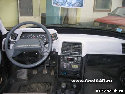

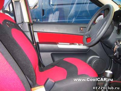

Давно приглядываюсь к такому методу
На Гетце
торпеда ТАЗа
Флокирование (от англ. flocking — клочок, пучок, шерстяные очески, хлопчатобумажные очески) — процесс покрытия флоком. Состоит в покрытии поверхности определенной формы, предварительно смазанной клеем, нарезанными текстильными волокнами. Методы покрытия в прежние времена были разными, а в настоящее время это делается под воздействием электростатического поля, получаемого с применением флокатора. Нарезанные волокна (мононити), так называемый «флок», получают из сырья различного происхождения (шерсть, хлопок, полиамид, вискоза, акрил и т. д.). Они бывают разной длины, разных цветов и разной толщины. Для электростатического флокирования волокна, в процессе химической активации (сразу после крашения), обрабатываются специальными электролитами. Только активированные волокна флока в электростатическом поле флокатора ориентируются перпендикулярно поверхности клея «ёжиком».

zukgat Дата: Четверг, 21.01.2010, 19:46 | Сообщение № 3 (65322 в абсолютной нумерации)
Сообщений: 19
Российская Федерация -  Электроугли
На форуме с 07.01.2010
Пользователь № 2469
Не, что-то не нравится мне этот флок,да и дороговато, я простой краской покрасить хочу, но за инфо спасибо, может еще пригодится.

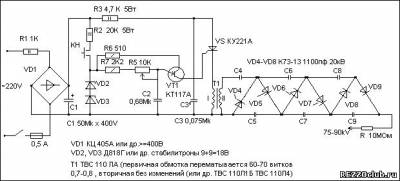

DenDR Дата: Четверг, 21.01.2010, 20:26 | Сообщение № 6 (65328 в абсолютной нумерации)
флокатор и самому собрать можно...
Тут у нас
лежит описание и схема....

если клей обычный (не по технологии) использовать, то так наверно да. И к тому же, почитав отзывы, флок на солнце не нагревается. Я бы себе серые вставки зафлокировал красным. Про полностью торпеду - молчу, пылесборник. Хотя при флокированной торпеде нет солнечных бликов от лобового в глаза. Когда солнце "впереди" - напрягает.
