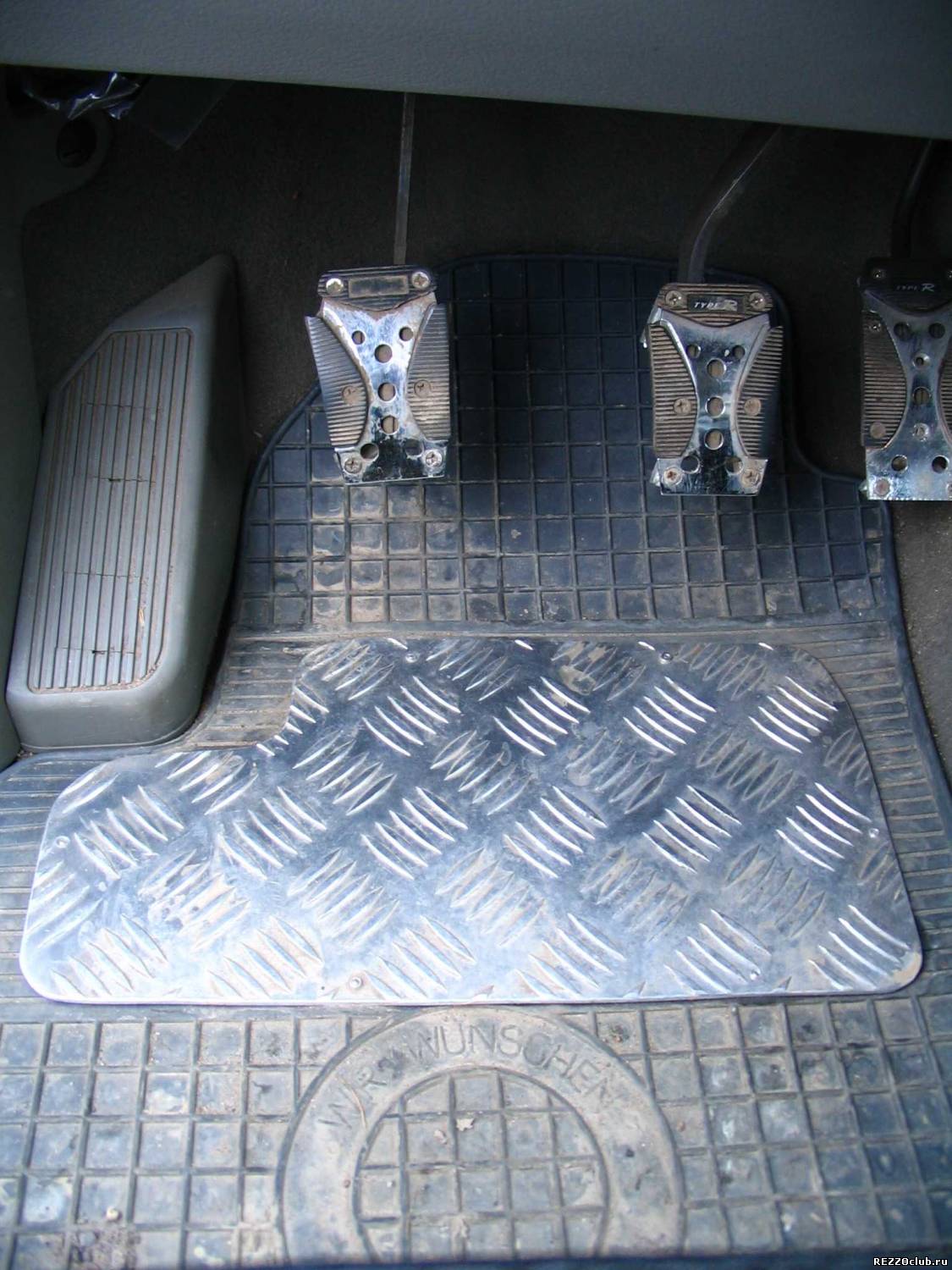

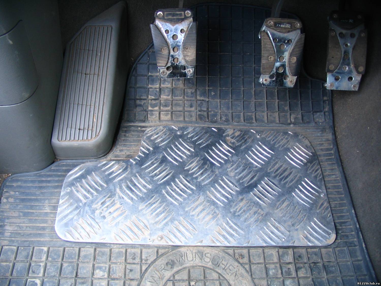

Не у кого нет такой проблемы - протираются коврики под педалью газа и тормоза. У меня уже почти дырка под газом и хорошо стерто под тормозом.
Не дожидаясь дырки, я решил эту проблемку так (из-за одного коврика покупать комплект, для меня не выход). Взял рифленый алюминий http://www.24au.ru/Details.aspx?LotID=123815, вырезал фигуру взятую по подобию, пластиковой накладки(если коврик поднять то её можно будет увидеть) и прикрепил её к коврику заклёпками, с обратной стороны через шайбы 1 см. в диаметре. Ногам стало даже удобней и теперь не протрешь. Если интересно, то, как ни будь сфоткаю.

dmitriytrop Дата: Понедельник, 09.11.2009, 15:22 | Сообщение № 8 (59295 в абсолютной нумерации)
Прикрепления: 8186923.jpg (194.2 Kb) · 5789962.jpg (204.0 Kb)
dmitriytrop Дата: Понедельник, 09.11.2009, 15:23 | Сообщение № 9 (59296 в абсолютной нумерации)
Вот что получилось, прошу прощенье за "чистоту" - слякоть
