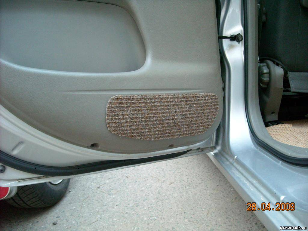

Когда-то у меня был Ровер 213.На его дверях с внутренней стороны была накладка из материала, как на полу салона.Она очень удачно защищала обшивку двери от щарапин и грязи, оставляемой при выходе из машины пассажирскими и водительскими башмаками. Как ни аккуратничай,всё равно изредка цепляешь дверь ногой...А о пассажирах и говорит не приходится.

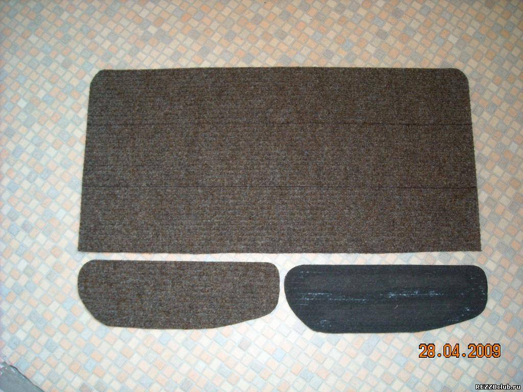

Берём в хозтоварах коврик под дверь подходящего оттенка (возможны другие варианты).

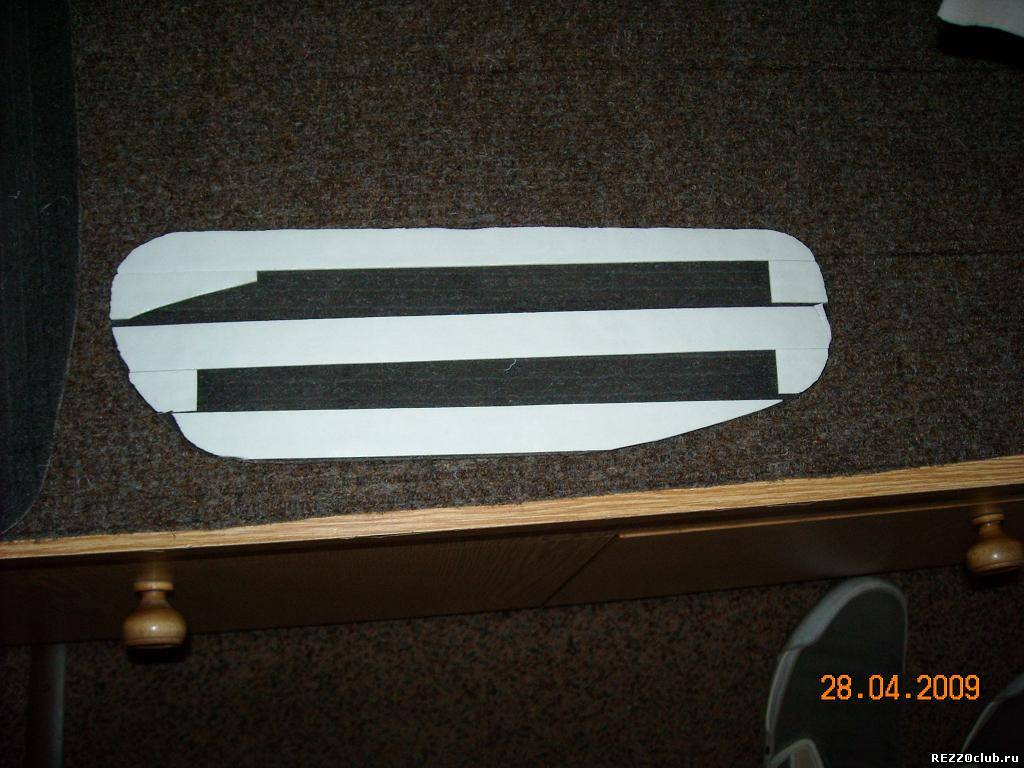

Вырезаем шаблон из картона, примеряя его по месту. Переносим шаблон на коврик и вырезаем.
На готовую накладку клеим двухсторонний скотч, толщиной примерно 1 мм. Затем снимаем защитную плёнку и клеим по месту. Получаем результат (см. фото).
Мфотал только задние двери. Спереди отличается только формой накладка.
