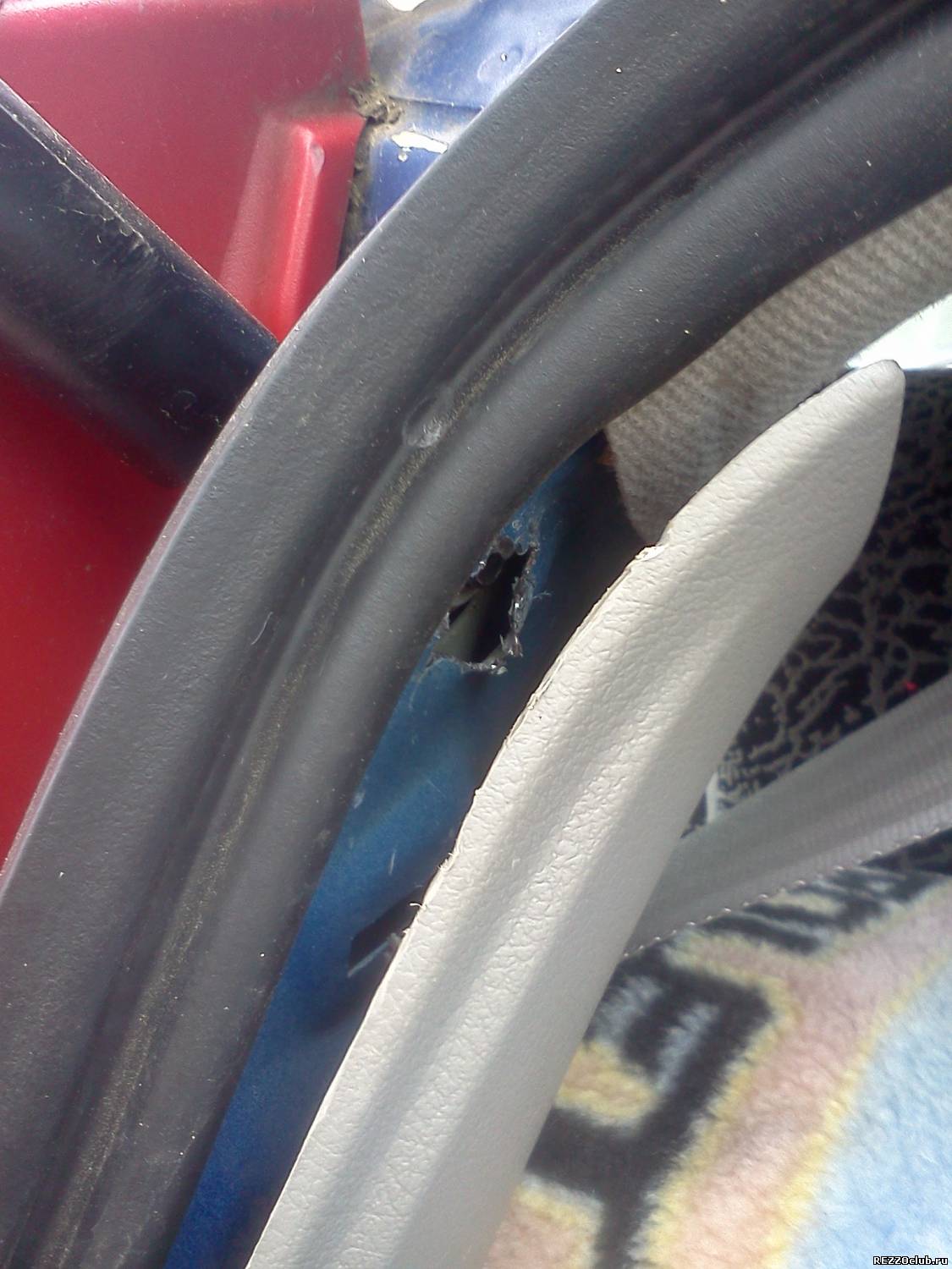

basargin1967, я понял идею, а если просто по высоте гайка не ляжет вплотную к отверстию? там получается есть пространство между стенок кузова, а вот по ширине оно какое..., и потом, надо будет точно угадать с направлением отверстия, которое буду сверлить, чтобы центры гайки и штатного отверстия совпали

JPSullivan, Ну это все надо по месту смотреть - мерять, гайка это как вариант, можно что то и специально изготовить или подобрать, в конце концов можно и две-три гайки вместе сварить. А с направлением можно сильно не напрягаться, сделай отверстие, можно и побольше диаметром, при приварке можно будет поставить как надо, миллиметры там роли не сыграют.

а, в принципе, ширину можно померить, используя выпуклость с отверстием, которая находится ниже, как на 3 скрине

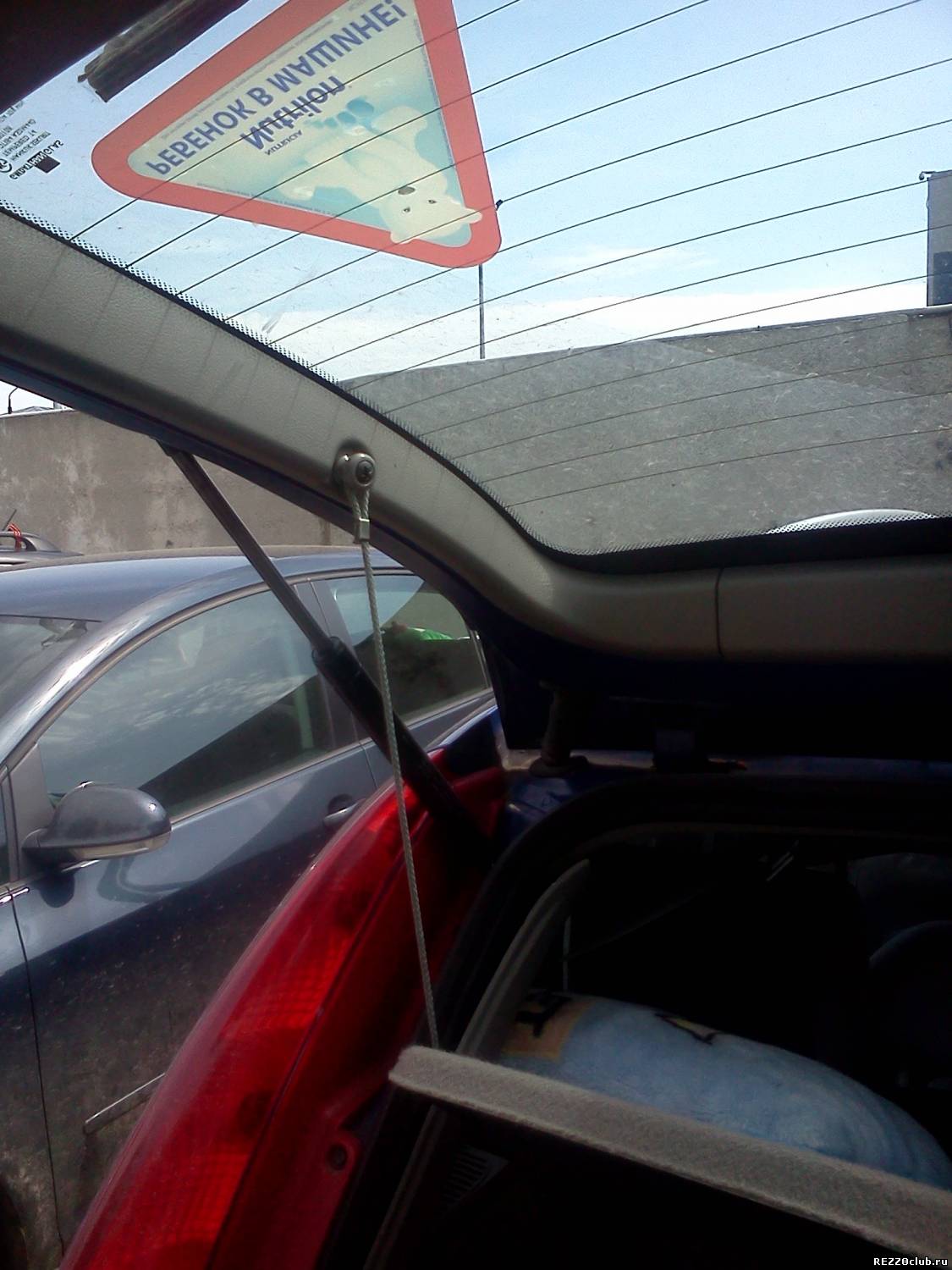

Все оказалось намного проще, чем думал. Металл тонкий, рассверливается шуруповертом с обычным сверлом по металлу. Крепящая гайка никуда не делась и резьба была нормальная, проблема была только как закрепить ее, чтобы вкрутить крепление упора. Упор, кстати, продается без креплений (в Exist брал), крепление идет отдельно. Кстати, на креплении уже есть штатная шайба, которую и не снять, да и нет смысла, т.к. своя шайба там вообще не к месту будет. Панели снимать вообще не обязательно, достаточно отщелкнуть верхнюю. В итоге дверь багажника поднимается практически сама и до максимального уровня. Неплохо бы еще и второй упор заменить на всякий)
Прикрепления: 3966956.jpg (146.6 Kb) · 4220457.jpg (146.8 Kb)
