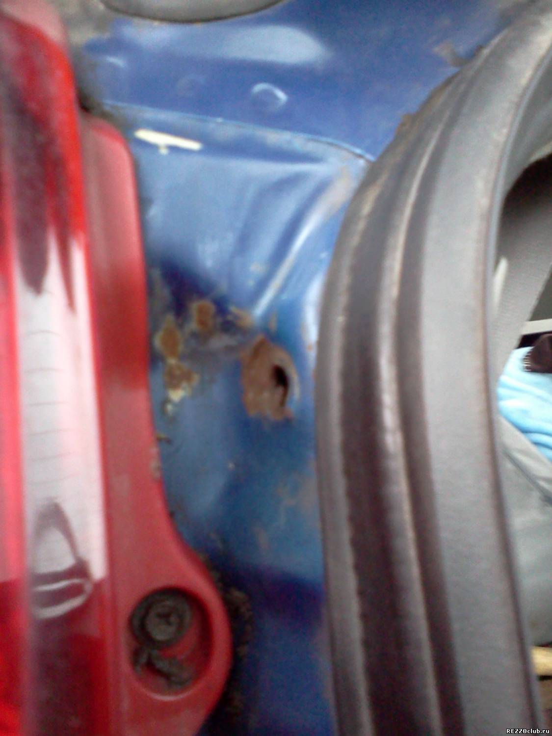

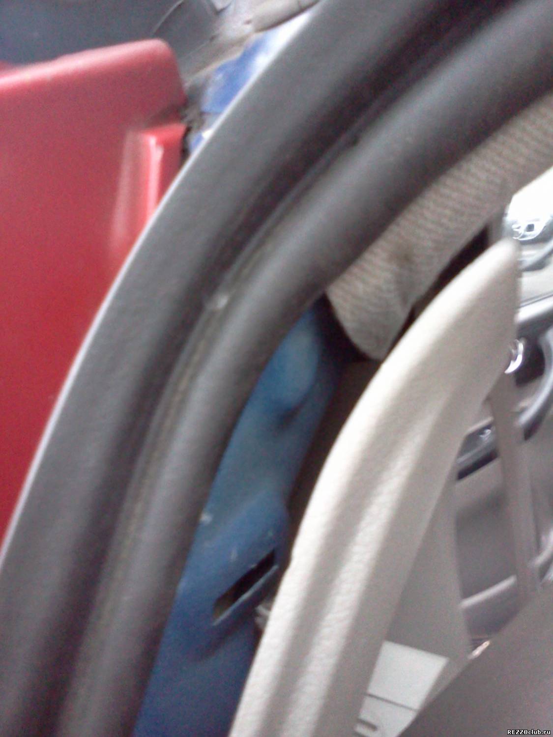

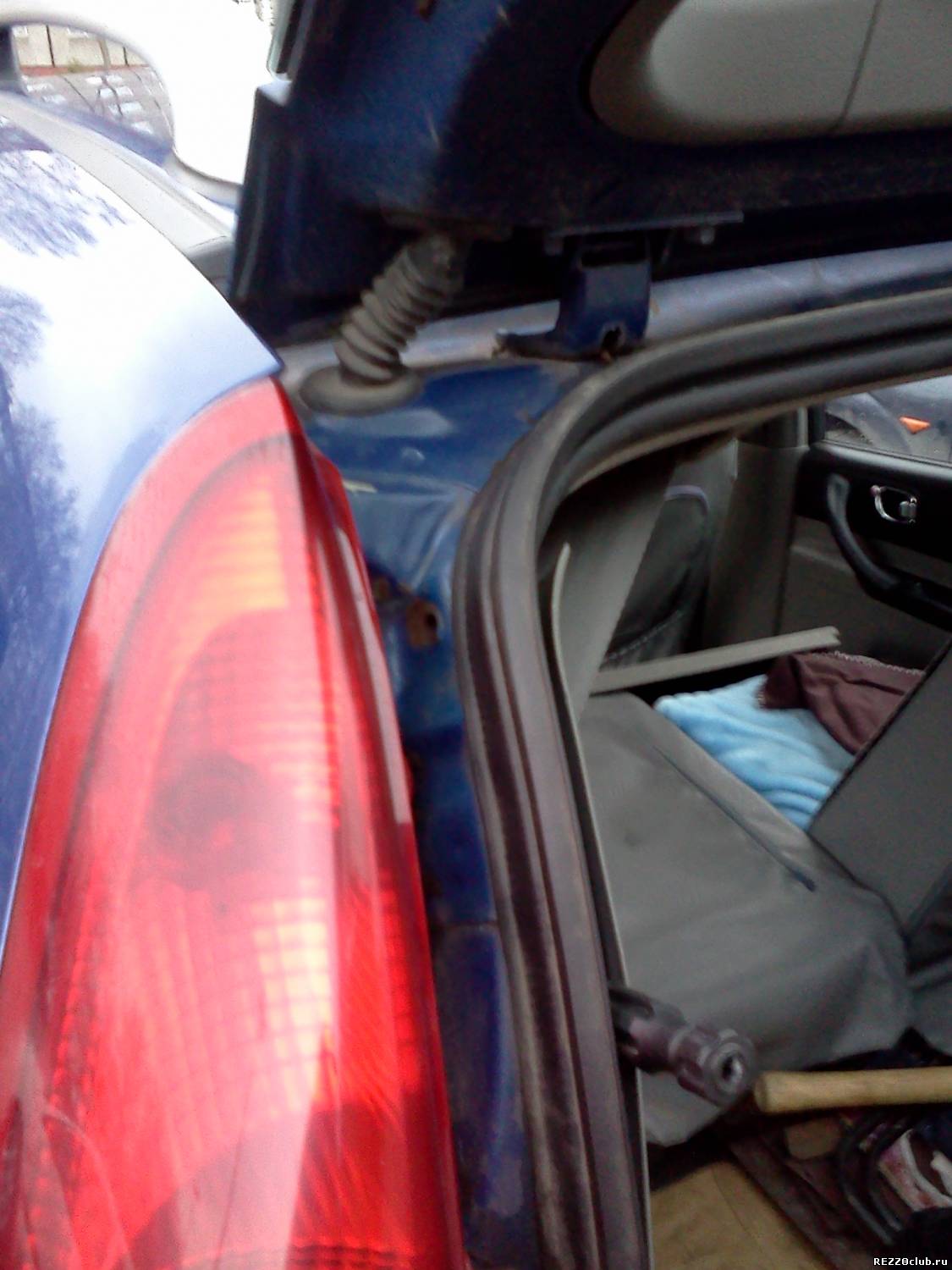

JPSullivan Дата: Вторник, 17.04.2012, 20:06 | Сообщение № 59 (107569 в абсолютной нумерации)
Сообщений: 13
Российская Федерация -  Тверь
На форуме с 20.02.2012
Пользователь № 5751
Народ, помогите пожалуйста советом, отсоединил верхнюю панель со стороны салона, хотел найти сквозное отверстие, куда входит шарнирное крепление пневмоупора и не нашел - есть только выпуклость без отверстий. Как в этой ситуации, когда шарнирное крепление вкручивать не во что (гайка сместилась, когда закрывал дверь багажника при заклиненном пневмоупоре) получить доступ к отверстию? Сверлить кузов, конечно бы, не хотелось.
Прикрепления: 4971271.jpg (123.3 Kb) · 1289748.jpg (110.9 Kb) · 7494865.jpg (110.1 Kb)
алексей728 Дата: Вторник, 17.04.2012, 20:13 | Сообщение № 60 (107570 в абсолютной нумерации)
А другого выхода помоему и нет, просверли и закрепи упор. Одной дыркой будет больше, не чего страшного под панелью не будет видно.
